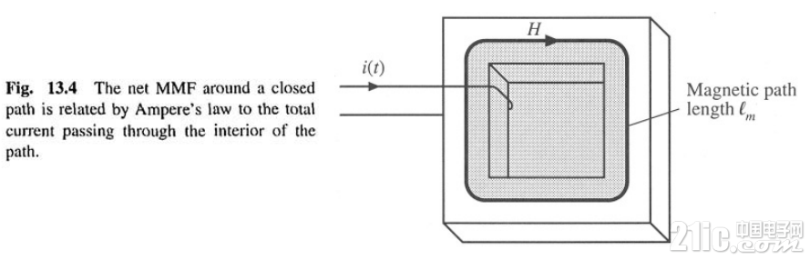

磁芯里边为何有”电流”???是我翻译得不准吗?

为甚么不能有「电流」呢,空芯线圈内的空间也有 位移环流 的。
xukun977 发表于 2019-4-7 21:52 | 显示全部楼层
最初中学物理课中定义的电流,指的是导体中自由电子定向移动形成的电流。
到了大学,电流的定义开始扩展,包括位移电流了,即物质和"以太"中束缚电荷的位移,尽管实验证明以太是莫须有的,但是位移电流的概念却保存下来了,尽管它并非完全是电荷的运动。
后来进一步推广电流的概念了,有电位移电流,根据对偶,就应该有磁位移电流。
xukun977 发表于 2019-4-7 22:01 | 显示全部楼层
如此一来,一个电流,被推广出7+7=14种之多。
而具体的定义,是定量定性的,这样才准确。

没看见你的翻译,不过从你的贴图看,貌似是在用安培定理推导MMF磁动势,磁路的分析方法?  和位移电流没什么关系呀……

QQ截图20190817223509.png 我之前理解错误了,人家这里说的是沿磁路积分的结果等于那根导线流过的电流。为什么没人提醒我呢?!
total current passing through the interior of the path.
