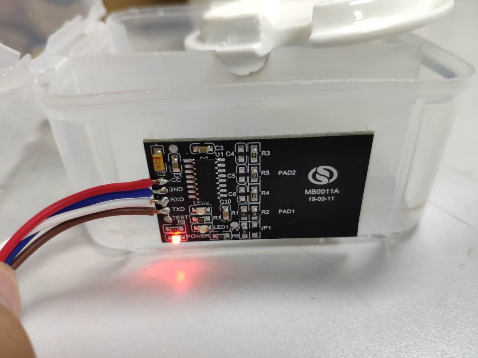

我收到的是串口模式的学习板   先搭建环境

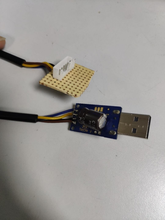

这里要注意  使用赛元电子提供的配套软件 510845ccfe2fac4287.png 时,需要对学习板进行几次重新上电的过程,因此建议在搭建环境时最好做一个开关控制关电上电。
(然而我手里工具、材料有限,只搞了个插座,而且还是不匹配那种囧。。)

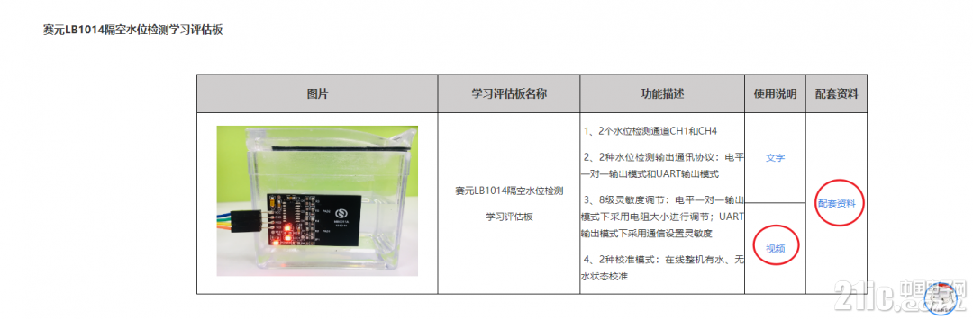

使用时,先找到赛元电子官网上的使用说明(https://www.socmcu.com/index.php?m=Software&a=summary)
软件从资料那里下载  然后视频的话也比较重要  我使用之前只看了文档 自认为可以操作了   结果遇到问题了  赛元的技术支持叫我看视频我才知道  很一些细节需要注意,

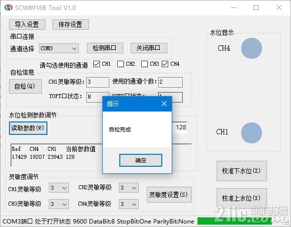

这是上位机软件的界面,这里我使用的是串口3打开即可。

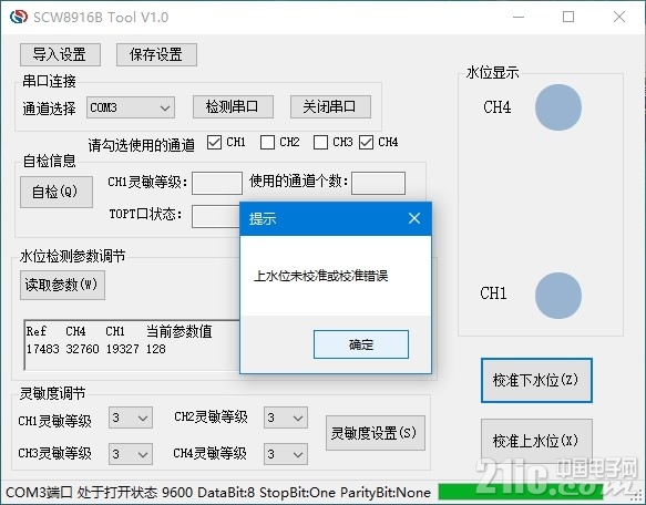

自检、参数调节、灵敏度设置、水位校准操作都需要在上电8s内完成  因此这几步都需要断电、重新上电的操作

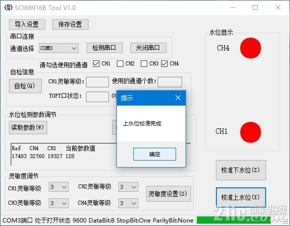

这里是设置参数与水位校准
最后一步是校准的上水位  因此校准完成后两个通道都显示红色表示有水
此时读取参数会有当前参数

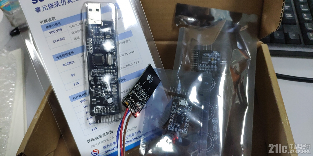

最后是收到的赛元电子的全家福。
再次感谢赛元电子提供的学习板及技术支持。
