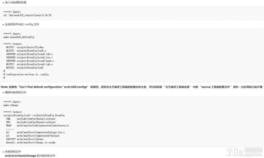

4  内核编译
4.1  编译前的准备
4.2  编译内核目标文件
4.3  编译设备树目标文件
4.4  编译内核模块包
4.5  目标文件
