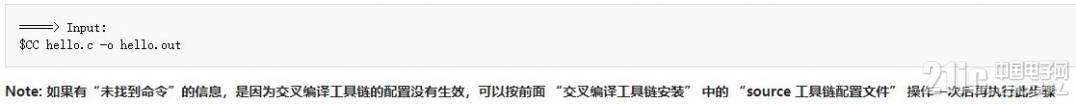

5.2  编译目标文件

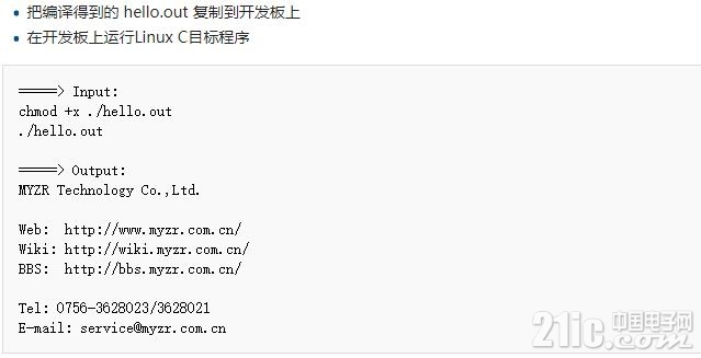

5.3  运行Linux C目标程序

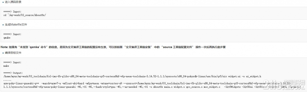

6.1  准备源码
6.2  QT程序编译

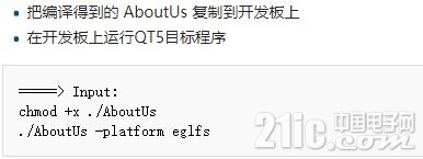

6.3   MY-IMX6-A9 设备上运行
