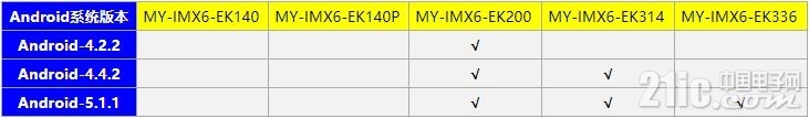

1  开发板支持的系统版本
首先,有必要了解开发板支持的各系统版本,并根据自己的需要选择对应的 系统版本。
1.1  支持的Linux系统版本
1.2  支持的QT版本
1.3  支持的Android系统版本

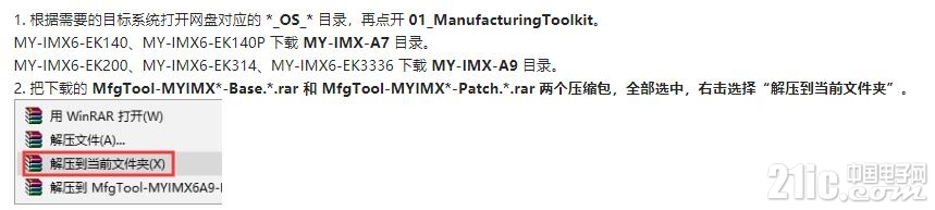

2  准备烧录工具2.1  下载烧录工具
2.2  配置烧录工具
2.3  文件系统说明

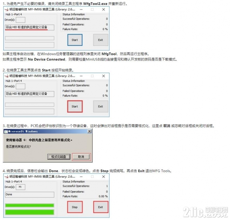

3  为开发板烧录系统3.1  使开发板处于下载模式
3.2  连接开发板和电脑
3.3  烧录系统到开发板
3.4  烧录出错处理
3.5  启动开发板
