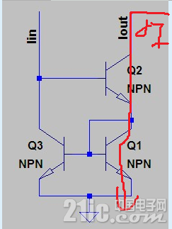

现在把这个老帖子给结了。

这个电路很常见,但是没有经验的新手,只要套教科书上固定解题模式,十有89要出错的。
有好多权威教科书都出错了。
错误原因在这儿:
入上图所示,求输出阻抗就加个测试电流delta I,由于平时我们习惯于管子的β非常大,导致基极电流IB≈=0,所以我们一般习惯于“无视”IB的存在。
于是上图中的测试电流,就默认它是从上流到底的。
换一个角度来看,你不能把这个电路看成是【单个】反馈环!!!!!!!
而是【两个】反馈环,不能无视另一个反馈环的存在!!!
正确计算方法如下:、
假设三个管子都相同,上图中g0=1/ro,Iin=0,Q2集电极输入电流是delta I0,防止与Q2基极电流搞混。根据KCL,很容易解出输出阻抗等于β ro/2
这个电路的输出阻抗,稍不留神就计算成β ro了。
倘若使用更精确的混合pi模型,可以计算出输出阻抗是2(gu2+go2/Bo2),式中 gu2=1/ru2,Bo=gm *rπ,go=1/ro
