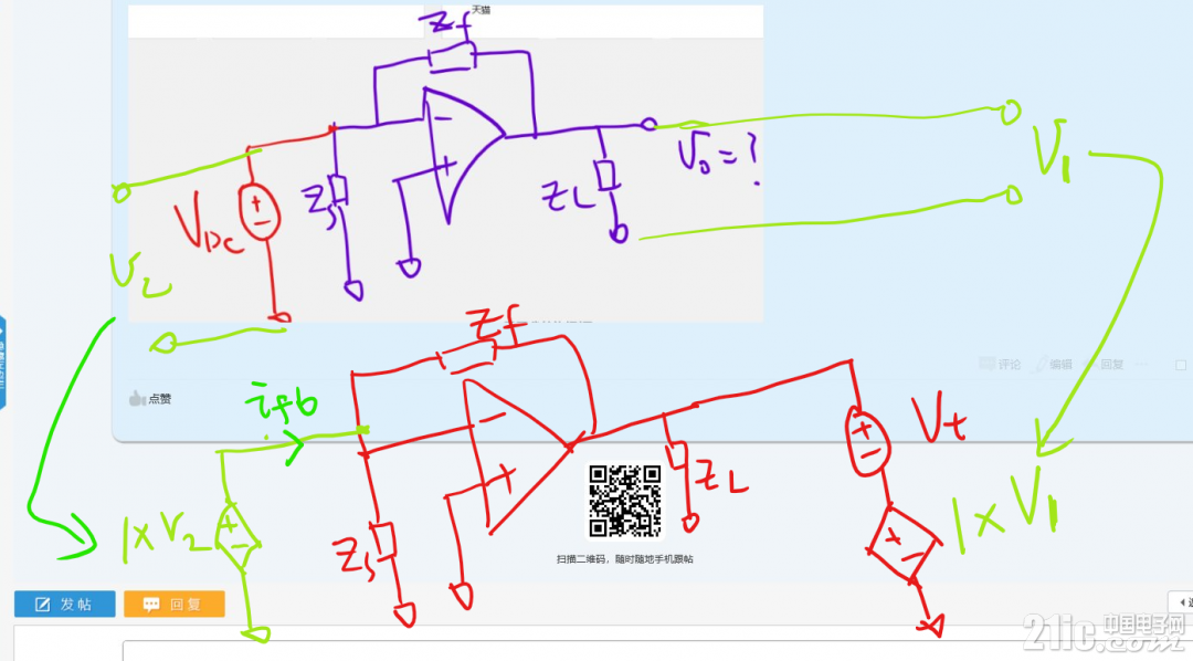

这个反馈系数f=y12该如何求取?对于绝大多数学生和部分工程师来说,表面上看是个简单的问题,实际上有点复杂。
例如,根据f的定义,这样能测出f来吗????
答案是NO,注意上图中,是在小信号的情况下测量的。
 楼主| xukun977 发表于 2019-8-25 18:29 | 显示全部楼层
正确方法如下:
要想得到f,第一步是保证直流工作点的正常,下图中VDC是设置工作点的:
第二步,在仿真器中复制完全相同的上图,然后加入两个增益的为1的压控电压源:
在上图的基础上,可以直接在仿真器里仿真出真实的反馈系数f了,f=ifb/Vt
