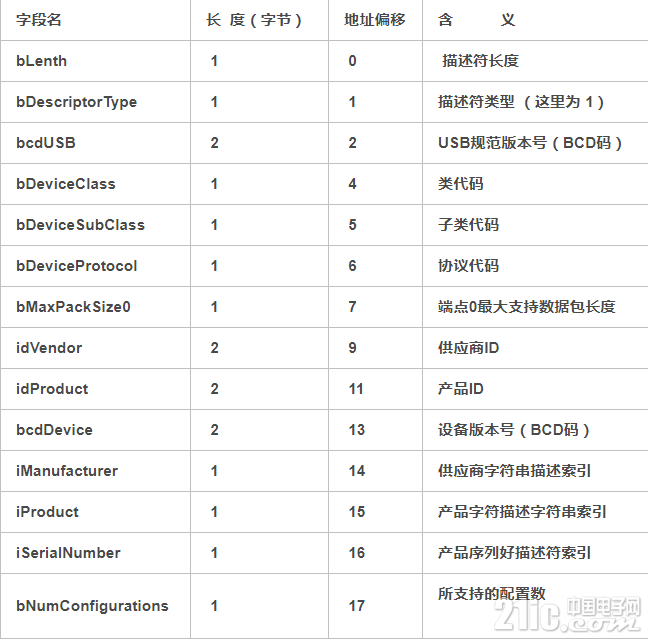

USB设备描述符
bLenth :该描述符的长度,单位字节一般USB设备描述符都是固定的18字节即0x12;
bDescriptorType :描述符种类代码。USB设备描述符为0x01;
bcdUSB :USB协议版本,采用BCD编码如2.0就是0x0200,但是USB是小端结构,因此实际就是 【0x00 ,0x20】
bDeviceClass: 设备类代码,大多数是0而在接口描述符中的bInterfaceClass中指定该接口实现的功能,注意的是当bDeviceClass为0时,bDeviceSubClass也必须为0;
bDeviceSubClass :配合bDeviceClass代码决定,USB标准定义。
bDeviceProtocol:设备所使用类的协议,如果没有定义类就为0 ,字段为0xFF表示使用自定义协议
bMaxPackSize0 :端点0的最大包长,最小是8,因为枚举过程,第一次获取设备描述符只会读取一次,因此需要在这个包中包含USB设备描述符的长度
idVendor:厂商ID VID,需要交保护费申请。
idProduct :产品ID PID由厂商自己定义。通常主机会根据VID和PID来加载本地或源的驱动程序。
bcdDevice :设备版本号,也采用BCD码,同理USB协议版本号。
iSerialNumber :设备序列号字符串索引值。
bNumConfigurations :设备有多少种配置,大部分USB设备就只有一个配置
