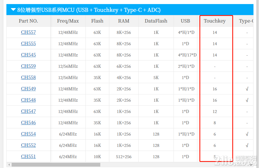

guijial511 发表于 2020-10-7 17:31 | 显示全部楼层
有触摸按键类IC吗?
yangxiaor520 发表于 2020-10-7 17:50 | 显示全部楼层
感谢版主分享
zhouyong77 发表于 2020-10-7 18:06 | 显示全部楼层
有触摸按键IC吗?
 楼主| WCHTech2 发表于 2020-10-8 10:59 | 显示全部楼层
