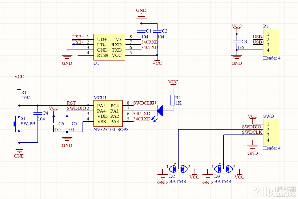

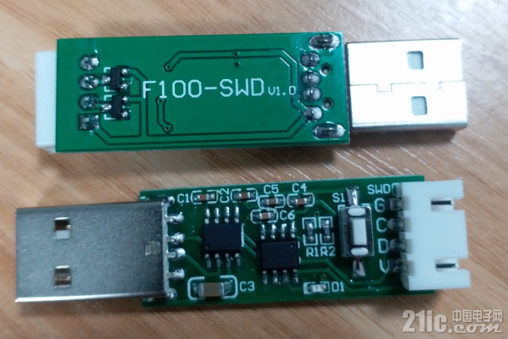

用F100 SOP8做的SWD离线烧录器,可以用USB串口更新程序 ,可离线烧录100K内的程序 。
终于有低成本的离线烧录量产工具了。
已开源,楼下有源码跟PCB文件。

SO-8 带USB的是啥单片机
lein2006 发表于 2019-11-25 17:58 | 显示全部楼层
CH330N + NV32F100FS08E

原理图跟源码!
SWD.rar
100.54 KB, 下载次数: 36
源码开源

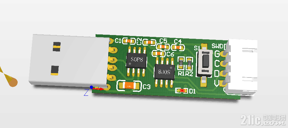

PCB文件
PCB图片
PCB图片
F100SWD-PCB.rar
1.2 MB, 下载次数: 23
PCB文件
