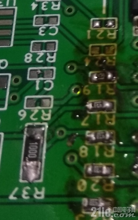

手工焊接0603是什么感觉?
 楼主| xukun977 发表于 2019-9-27 16:49 | 显示全部楼层 |阅读模式
嘉立创做的板子很漂亮,本来想用他们的SMD直接把贴片元件做好的,但想想不如自己动动手。
拿到板子傻眼了,不戴眼镜根本看不清元件的焊盘。
手老是抖动,焊接0603太折磨人了。

术业有专攻,教授干这种活完全被流水线工人秒杀……人家镊子都不用,一把刀头烙铁把0603阻容沾到焊盘上,焊锡丝点两下,刀头拖一下,元件颤抖一下就自动居中了,大概一秒钟一个。
以前做小批量时还见过人工贴片的mm,刷完锡膏后,用镊子夹起一个LQFP100的芯片,往PCB上轻轻一放,搞定……我拿起旁边贴好的几块板看过,确实焊盘对的很准

10几个0603电阻焊过后,基本上找到感觉了,两秒钟一个。。。
烙铁温度调到400左右就没有毛刺了,担心芯片烫坏,就懒着调了。
230摄氏度就够了啊. 擦擦烙铁, 锡量少点.这个多了  发表于 2019-9-29 09:01

这图看上去有很大改进余地……
还有一种适合样板的焊法:
用烙铁加焊锡丝,先把焊盘全涂上焊锡;用小毛刷往焊盘上随便刷一遍BGA助焊油或松香膏;用镊子把小元件全放上去;最后用热风枪设置400摄氏度最低风量吹一遍(第一个元件需要几十秒,后面板子温度升上去了就很快了,几秒钟一个)。如果底面没有元件,可用大风量在PCB底部吹(喷灯、燃气灶都可以)

你这不是人肉 回流焊 吗?
不嫌麻烦的话,还可以先刷胶,再刷锡膏,然后再贴器件。因为刷过胶了,热风枪随便吹,正常不会把器件吹飞,也不会把背面的器件吹掉下来。

还是热风枪焊吧,比烙铁好用N倍、0603简直太轻松

没有这些"高科技"工具,镊子也没用,只有个挑粉刺的工具=

楼上的,这是你手工焊的?
这感觉是像贴片机贴的.
感觉烙铁焊0402已经比较极限了.0201这些只能风枪了.

20年前就会焊接0402了,手机产线刚建的时候。
刚开始BGA芯片是焊接台焊接,自动对齐,自动加温,后来直接手工焊接,pitch 0.8mm的,手工焊接毫无问题,后来更小的也手工焊接。
再后来,只要研发的样品,全部试产线贴片,比手工焊接快,质量也好。

     大师,这些电阻是拿一坨锡拖焊的,不难的,找下视频看看就会了,也没什么技术含量
