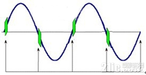

X-10通过在电力线上发送和接收信号来实现通讯。因此,X-10系统主要由两部分组成,即发射器和接收器。控制信号由发射器通过电力线传送给接收器,由接收器对电气设备进行控制。X-10的信号是叠加在交流电力线的过零点上的,由于脉冲信号越接近零点则干扰越小,所以将120kHz的编码信号加载到60Hz的电力线上,根据此时有无载波信号来表示传输数据的“0”和“1”。
图1 X-10信号的过零检测

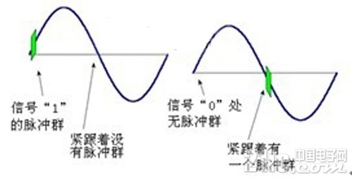

发射器和接收器同时检测电力线的过零点信号以确定数据应该何时传送,但是X-10无法区分过零点时是上升沿还是下降沿。因此,在正弦波的零相位处有120kHz的脉冲群,而紧随这一脉冲群之后的1800相位处没有脉冲群则表示信号“1”。相反,在正弦波的零相位处无脉冲群,而紧随其后的1800相位处有脉冲群则表示信号“0”,如图2所示。
图2 “1”和“0”的判定

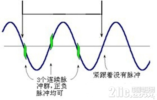

为了使接收器得知何时开始接收发射器发出的数据,需要设定一个启动点,当接收器检测到该启动信号时就开始接收数据。在连续的三个过零点处都有脉冲群,而接下来的一个过零点没有脉冲群,表示启动点生成完毕,其过程如图3所示。
图3 启动码的生成

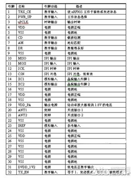

nRF905工作电压为1.9~3.6V,32引脚QFN封装(5×5mm),工业、科学和医学)频道,频道之间的转换时间小于650us。nRF905由频率合成器、接收解调器、功率放大器、晶体振荡器和调制器组成,不需外加声表滤波器,ShockBurstTM工作模式,自动处理字头和CRC(循环冗余码校验),使用SPI接口与微控制器通信,配置非常方便。其引脚及性能如表1所示。
nRF905有两种工作模式和两种节能模式。两种工作模式分别是ShockBurstTM接收模式和ShockBurstTM发送模式,两种节能模式分别是关机模式和空闲模式。nRF905的工作模式由TRX_CE、TX_EN和PWR_UP三个引脚决定。
表1 nRF905芯片引脚介绍
