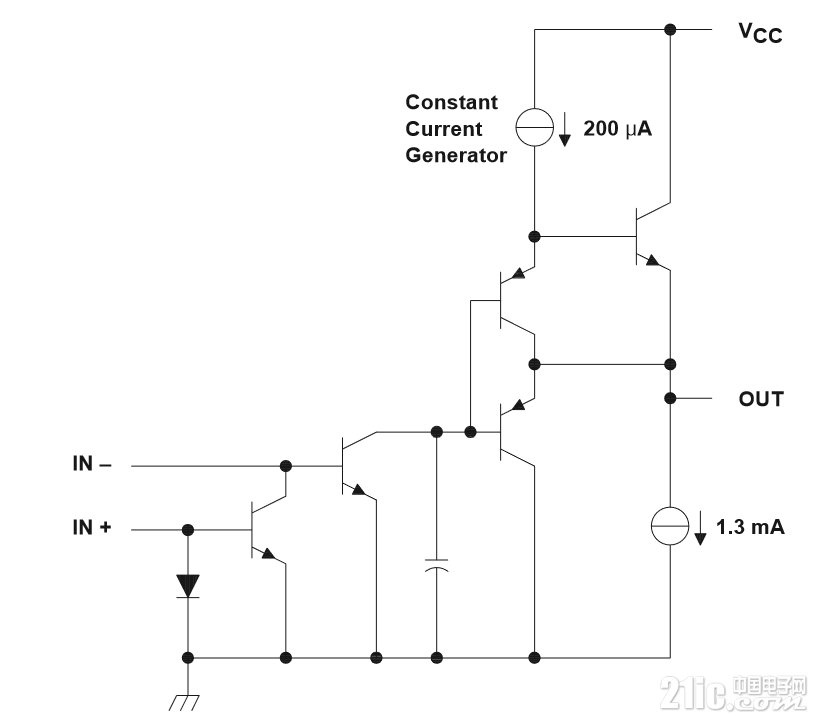

看惯了741之类的运放原理图,再一看下面的原理图,会感觉极度不适用:
这个是NI(现在TI)设计的一款四运放。
