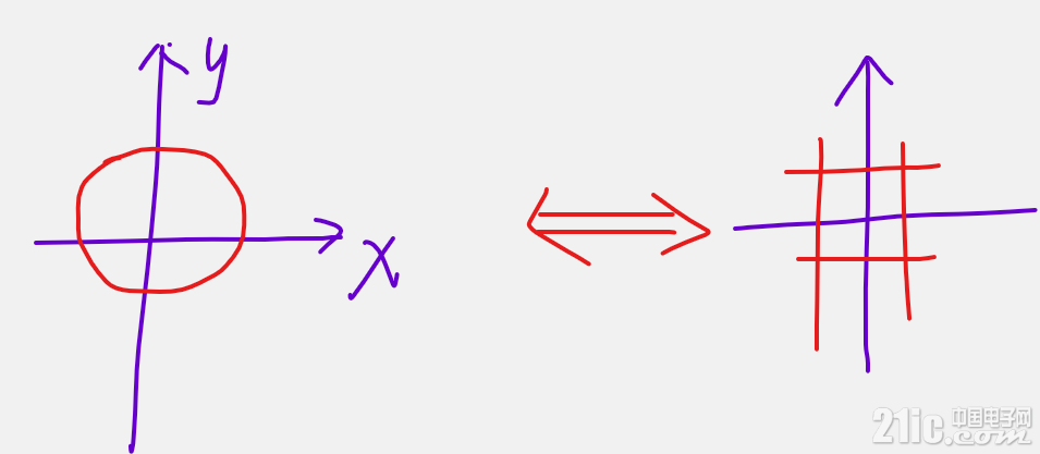

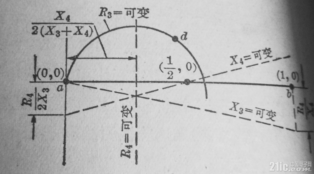

而关于阻抗,有个圆形轨迹定理:如果网络中只有一个元件的是变量,那么这个网络的输入阻抗或导纳,是个圆!!!
注意:直线相当于圆的半径是无穷大,所以直线是圆的一种特殊情形!!!!
这个概念虽然是在电路分析基础中给的,但是在射频电路中的网络匹配中,用的最多最欢畅,有人根据这个定理,弄出了个史密斯圆图!
射频电路中用的最多,在电路理论中的根轨迹图中,用的也不少。
大家再去看看关于《模拟电桥设计》的专著看,就会发现那儿也常用!
随便截个图,看看直线和圆的轨迹:
阻抗和导纳变换,是圆和直线之间的切换,这个知识点是《复变理论》中的常识!
圆形定理的应用:我们既然事先已经知道轨迹是个圆了,那 意味着我们只需要确定三个点就行了!!!或者说知道三个点处的信息,那么所有的完整信息就全都知道了。
