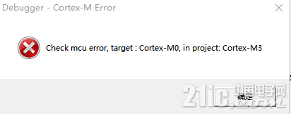

[MM32软件] mm32下载报错target:cortex-m0,in project: cortex-m3怎么解决啊?
 楼主| qiusuo, 发表于 2019-10-20 15:55 | 显示全部楼层 |阅读模式
mm32下载报错target:cortex-m0,in project: cortex-m3怎么解决啊?跪求大佬指点,非常感谢
小白跪求大佬指点,感谢
小白跪求大佬指点,感谢
neomissing 发表于 2019-10-21 11:41 | 显示全部楼层
工程改成M0内核
 楼主| qiusuo, 发表于 2019-10-21 18:19 | 显示全部楼层
请问该如何更改内核呐?
huangzushuimd 发表于 2019-11-4 14:04 | 显示全部楼层
请问该如何更改内核呐?
最重要的是使用的目标MCU是什么型号,在KEIL或IAR中就选对应的型号即可;也可以确认MCU core 是Cortex-m0,就选KEIL中的Cortex-M0, 是Cortex-m3,就选KEIL中的Cortex-M3
aoyi 发表于 2019-11-12 13:01 | 显示全部楼层
工程中设置的目标芯片型号不对
