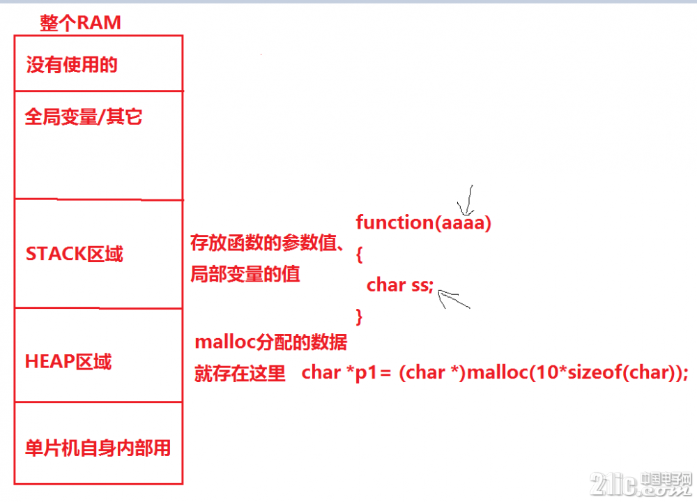

一块RAM 分为了 堆 和 栈   名词而已,知道就可以了,
 楼主| HuangHongLun 发表于 2019-10-31 09:39 | 显示全部楼层
全局数组访问越界
出现的问题:直接重启,或者死机
解决办法 :  额,写好自己的程序吧!!!!!!!
 楼主| HuangHongLun 发表于 2019-10-31 09:40 | 显示全部楼层
函数的局部变量过多,越界
出现的问题:程序跑错乱,重启 / 死机
因为STACK是往下增长,所以会占用 Heap 的地方
解决方法:1,确定程序没有问题     2,增大Stack
不能够使用malloc分配出内存
增大 heap
