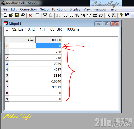

6)连接成功后,默认将显示如图表格。这10行,是从机的10个“保持寄存器”。
其中第0个保持寄存器,默认值为0,它的低8位对应mini板的PA0-PA7。

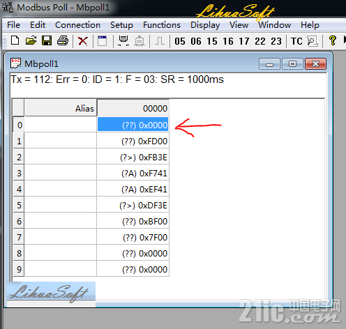

7)选中表格中全部10行(ctrl+A),右击,在右键菜单里选择Format-->HEX,改为十六进制显示数值,如图:
8)双击表中的保持寄存器0,即上图箭头所指的蓝色格,将弹出窗口,用于修改寄存器值。如图。其中,SlaveID是从机ID(我们的从机ID默认为1,具体请看main.c),Address即寄存器地址。我们在Value格里,输入5555。这是一个十六进制值,点击Send发送给从机,同时注意观察mini板的LED
9)修改成功,保持寄存器0的值已经是0x5555,这时,会看到mini板的绿色LED熄灭了。
这是因为,0号保持寄存器的低8位对应PA0-PA7,修改的结果使PA0为高电平,于是LED就熄灭了。

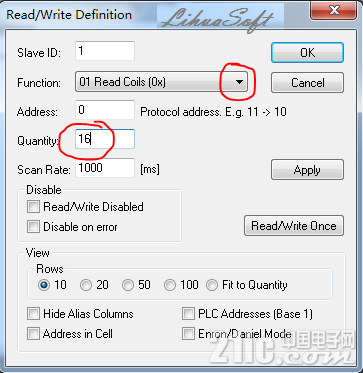

10)点击主菜单Setup-->Read/Write Defin项,在弹出的窗口中,
会看到默认Function项是“03 Read Holding Reg”(即读保持寄存器,正如前面几步操作,都是针对保持寄存器)。
把Function项改为“01”,默认的数量10改为16(即读出从Address0起的16个Coils),点击OK。
Coils是线圈的意思,一个Coil其实就是一个二进制位、开关量。
11)点击OK后,表格变成了下面的样子,每个地址对应的值非0即1。

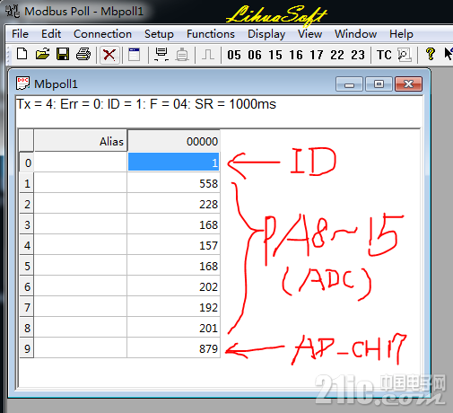

15)再次点击主菜单Setup-->Read/Write Defin项,在弹出的窗口中,修改Function为“04”。数量改为10。
点击OK后,将Poll出“输入寄存器”区的10个“输入寄存器”的值。
16)因为我们的从机只设置了10个输入寄存器(取决于你的定义,可以更多的),数量如果超过10,ModbusPoll软件就会报错。图中,第0个输入寄存器,保存的是从机的ID;第1-8个输入寄存器,提供的是当前的ADC通道1-8(即PA8-PA15)的AD值;而第9个输入寄存器,提供的是内部温度传感器的AD值。
17)用杜邦线把PA8和PA9分别接到VDD和VSS,从机的ADC会采样转换新的AD值,并由DMA搬运放入输入寄存器。
会发现输入寄存器1和2的值变成了4095和0。

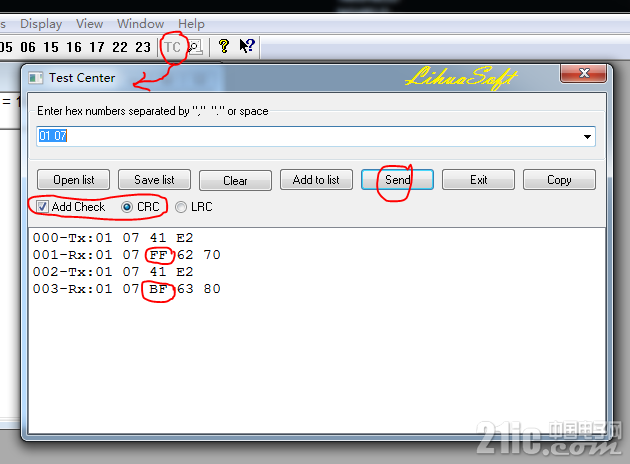

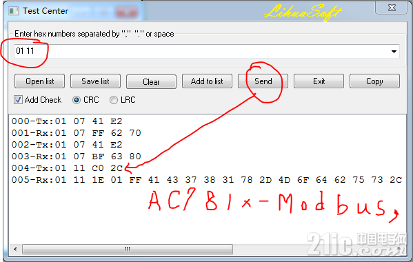

18)下面直接测试MODBUS指令码。点击modbus poll软件工具栏上的TC按钮,打开Test Center窗口。
输入“01 07”(中间有一个半角空格隔开),勾选Add check,CRC,然后点击Send发送到从机。
01是从机的ID,07是功能码。这句指令的意思是:向01从机索要异常状态信息。从机返回的信息中,包含8个异常二进位(图中的FF)。因为我们的从机并没有现实功能,就把这8个二进位,映射到了PB0-PB7。
用导线把mini板的PB7引脚接到GND,再发送01 07,从机返回的码就变成了BF,如图。
19)再测11功能码。发送01 11后,从机将返回一大串信息,
如图,后面的一串ASCII码其实是“AC781x-Modbus,......”,这串字符在程序中有定义。

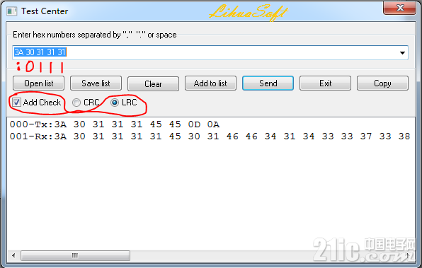

23)来到Test Center,输入功能码指令测试。注意ASCII码模式变样了,用冒号先导,11码的指令是:
3A 30 31 31 31
把CRC换为LRC,点击Send提交,如图:
