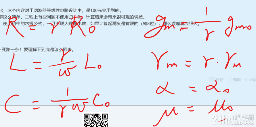

今天下午抽空讲解电路理论中的归一化,这个内容对于滤波器等线性电路设计中,是100%会用到的。
其作用可不是表面上看起来的简单省事这么简单,工程上有些问题不使用归一化,计算结果会带来很可观的误差。
这个和我之前说的二次方程式解一样,使用初中的求根公式,一旦出现大数减小数,如果计算起精度是有限的(如8位),那么误差就会很大。
切记:不要死记硬背公式,死记硬背=死路一条!要理解下到底是怎么回事。
视频内容仅供个人学习使用。
重点是理解为何如此,必要时可以来个严格的数学证明:

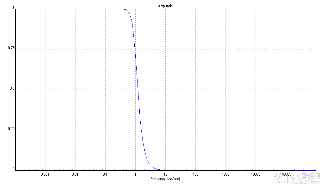

butter

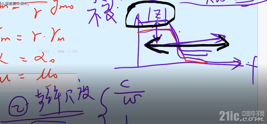

关于尺度变换,这里有个难以理解的难点。
频域变换,相当于拿个放大镜看整个s平面:
但是对于Z平面,只是放大或缩小横坐标,而非整个平面:

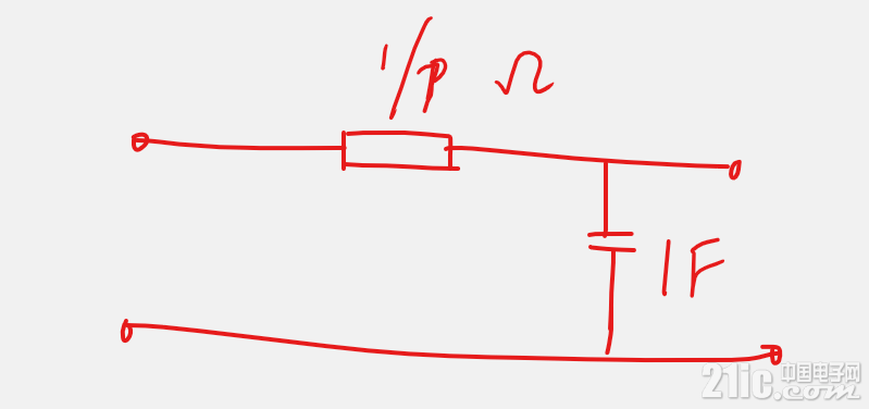

规一化之后,要把阻抗变换到实用数值(低频电路中,电阻优先选择范围一般是1k--100k,电容是5pF--1uF)
上图中P是低通滤波器的极点。
如果实际需要的3分贝频率是P=1000,那么电阻为1/1000Ω,电容为1F,必须经过尺度变换,变成实用范围内的数值。
根据视频中公式和实用数值比较,可知阻抗级别变换选10^6比较合适,10^6*(1/1000)=1kΩ,电容C=1F/10^6=1uF
