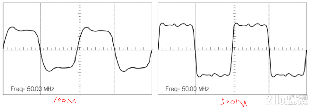

用500M示波器和100M示波器观察同一个波形
 楼主| xukun977 发表于 2019-11-23 20:06 | 显示全部楼层 |阅读模式
观察同一个50M方波,结果如下图:
除了高频细节不同,边沿的升降时间也不同。
