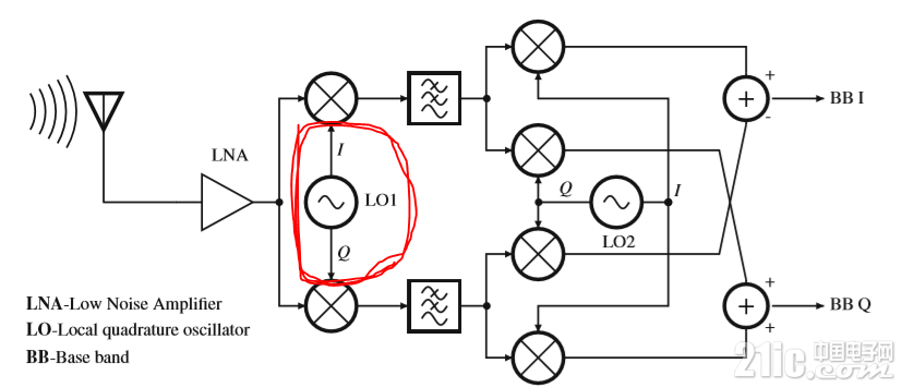

引言部分,通过给出一个IF接收机前端模块图,引出了本书主题:振荡器模块的重要性。
上图中有两个正交振荡器,但是书中没有明确解释为何需要IQ信号???这个问题是必要要搞清楚的。

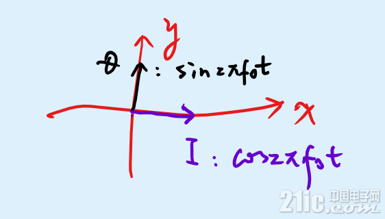

1,正余弦信号在x,y平面上的标示方法,由此引出I和Q信号的概念:
2,I和Q相加的好处:
同样的带宽,可以增加信息传输量。

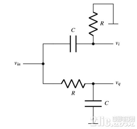

IQ信号生成法
1)滤波器法
高通提升相位45°,低通延迟相位45°。

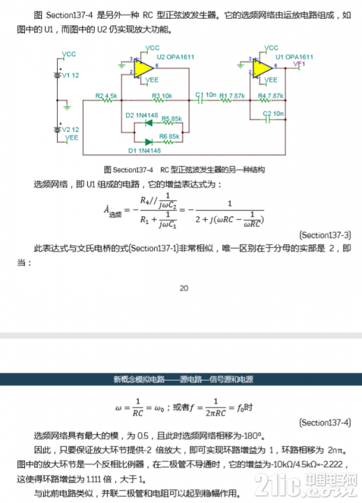

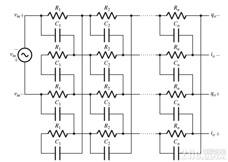

实用电路要求相位误差不超过1°,所以这个电路不能用,误差太大,于是电子学艺术一书中,也有个类似的多相滤波器电路:
4相N级电路。

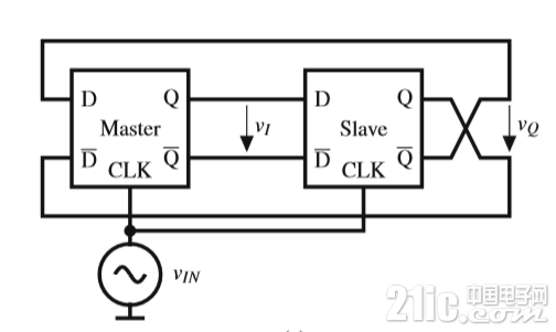

2)简单好用的分频电路

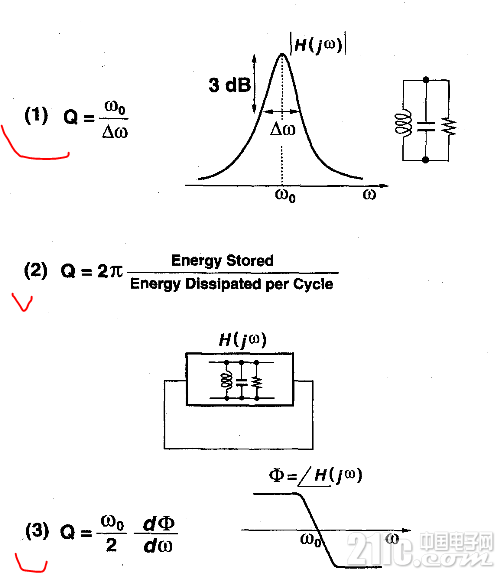

书中给出了4个Q值定义,以及使用注意事项:
这些定义不是随便就能直接用的,只是对于特定的电路,这3个定义才可能等价。
例如第三个定义,对于双积分振荡器、相移振荡器,都是无效的。

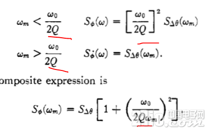

当然了,混乱的根源在于1966年,老李提出个噪声普估算方法,这个功劳是开创性的,但是他没有给出严格证明:

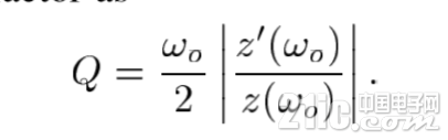

1996年,老拉同志看这些乱象感觉不爽,人家定义了个开环Q:
常规的Q值定义反应的是无源滤波网络的选频性
从老拉开始,这些定义主要是想反应振荡器的频率稳定性或者是低相噪特征。
当然了,老拉的这个Q适合于基于反馈的振荡器,人家推导出与老李相同的结果,于是就成功了。

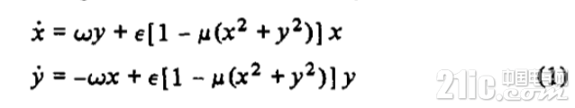

振荡器是非线性电路的典型代表模块,话题超出了论坛可接受的范围(论坛上只能聊聊怎么判断正负反馈、巴克豪森判据求振荡频率、起振条件等)
书上说下面方程是well-known振荡器模型,在论坛上可一点也不well-known
