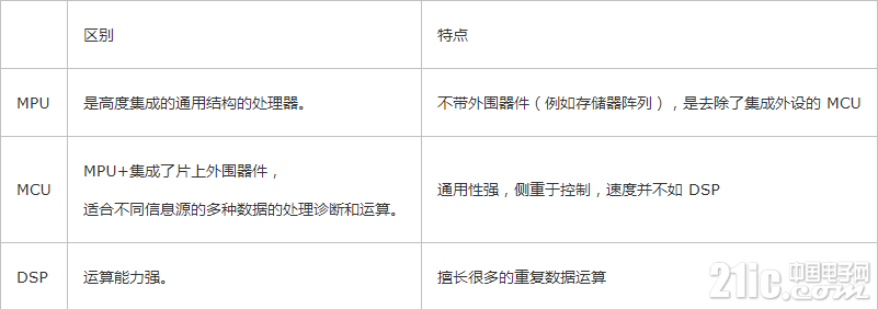

本是同根生,那么 MCU,MPU 和 DSP 三者之间的差别区别在哪里呢?请看下面的表格:
MCU 区别于 DSP 的最大特点在于它的通用性,反应在指令集和寻址模式中。DSP 与 MCU 的结合是 DSC,它终将取代这两种芯片。

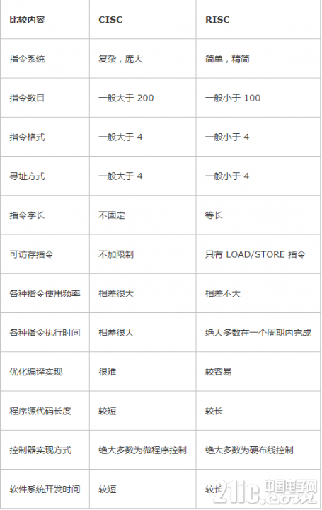

2. RISC 和 CISC
现在继续进行有关 SuperH 的话题。
SuperH 是一种性价比、体积小、功耗低的 32 位、64 位的 RISC 嵌入式微处理器,可以广泛应用到消费电子、汽车电子、通信设备等领域。
RISC,这里再次提到了 RISC,在深入了解 SuperH 之前,有必要先解释一下“RISC”。
RISC(Riduced Instruction Set Computer)精简指令集计算机。简单,总是相对而言的,那么复杂指令集计算机是什么呢?
CISC(Complex Instruction Set Computer)复杂指令集计算机。
那么所谓的“精简”,精简在哪里?所谓的“复杂”,是在哪些方面复杂呢?别急,详见下文。
RISC 是精简指令集 CPU,指令位数较短,内部还有快速处理指令的电路,使得指令的译码与数据的处理较快,所以执行效率比 CISC 高,不过,必须经过编译程序的处理,才能发挥它的效率。
例如,大家都知道的 IBM 的 Power PC 为 RISC CPU 的结构。
除此之外,经常见到的 PC 中的 CPU,Pentium-Pro(P6)、Pentium-II,Cyrix 的 M1、M2、AMD 的 K5、K6 实际上是改进了的 CISC,也可以说是结合了 CISC 和 RISC 的部分优点。
现在有必要把两者放在一起,比较一下,这样看起来更加一目了然,见下表。
RISC 与 CISC 的主要特征对比表
如果到这里对于 RISC 与 CISC 还是不清楚的话,那么请记住下面的这句话:
对于 CISC 和 RISC 的实现而言,它们所侧重的复杂性不同:CISC 处理器的实现复杂性更高,而 RISC 编译器的复杂性更高。
那么一个新的问题来了,为什么需要 RISC 呢?
当使用高级语言进行程序设计时,编译器为了兼容早期的 CPU,一般不会生成特殊的复杂指令。
如果舍弃这些不常用的复杂指令,就能简化 CPU 的设计。这正是 RISC 的出发点。
 楼主| 余三水 发表于 2019-11-29 12:08 | 显示全部楼层
下面从纯技术的角度出发,来概括 RISC 的特点:
1)RISC 指令系统较小:种类的数量较少,只提供简单指令。这些指令大多都能在 4,5 个时钟周期内完成。
2)指令的操作数必须预存于寄存器中,这样取指操作的时间也统一了。
3)指令长度,寻址方式,格式都整齐划一:这样可以充分利用流水线,基本上可实现一个时钟脉冲执行一条指令的目标。
4)RISC 的子程序调用与 CISC 的不同:在 CISC 中,程序调用、返回时需将上下文保存在堆栈中,需要内存操作。而 RISC 将它们存放在寄存器中,而且参数也使用寄存器传递 。
5)RISC 中断可视为特殊的子程序链接:CISC 中发生中断时,所有的寄存器内容都被压入堆栈,而 RISC 对中断进行区分对待,分为轻量级和重量级。对轻量级中断 只保存需要保存的寄存器内容;对重量级中断的处理如同常规中断。
