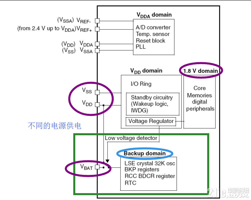

备份域电源与主要内容
 楼主| 杨寅辉 发表于 2019-11-30 21:18 | 显示全部楼层

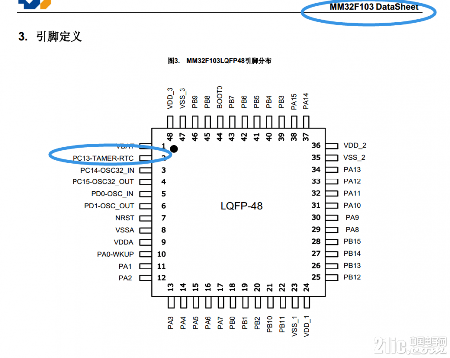

备份域特性
20字节数据后备寄存器(中容量和小容量产品),或 84 字节数据后备寄存器(大容量产品),当Vdd电源被切断,仍由Vbak维持电源。
用来管理防侵入检测并具有中功能的状态/控制寄存器。
用来存储RTC校验值的校验寄存器。
在PC13管脚(当该管脚不用于侵入检测时)上输出 RTC 校准时钟, RTC 闹钟脉冲或者秒脉冲

实验注意事项
设置了两个GPIO引脚,PA1和PC13,PA1用于控制等待配置完成,然后请自行添加PC13的信号(等到PA1高电平来)即侵入信号。
实验结果应该是备份域被复位,读出数据为0x0。
