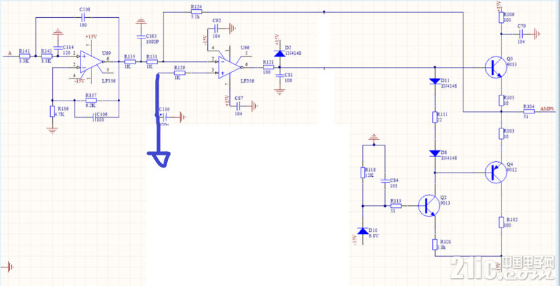

这个电路有点看不懂,求指点,可you |
老哥,我就是想分析每个模块的功能、参数,由哪些期间组件,起什么作用,还请老哥指点
好的,谢谢老哥
[url=home.php?mod=space&uid=2767574]@LucaschenXD[/url] :具体作用要看你这个电路用在什么场合,例如示波器电路,尤其是模拟示波器,肯定要调零的,示波器输入对地短路,示波器水平直线理论上要在x轴上的。
[url=home.php?mod=space&uid=2767574]@LucaschenXD[/url] :例如音响中,双电源末级输出电压,静态时要不是零,喇叭可能受不了。
常见的反相放大器结构可以看懂,您说的省略的那部分是加入了零点微调电路吧,让输出电压AMP5为0,让AMP5为0的意义是什么呢,不太明白
