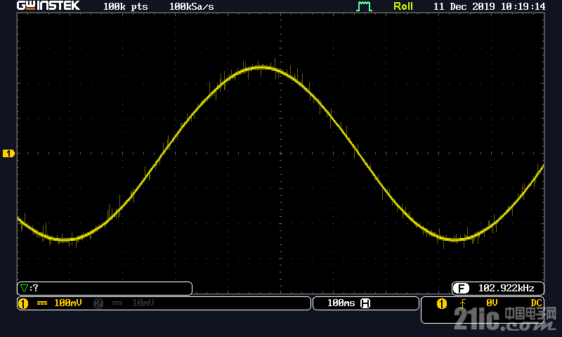

关于混叠的数学细节,请参考信号与系统或ADC设计等相关书籍。

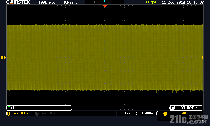

请先做个实验:准备一台信号发生器,一台示波器。
①信号发生器的输出频率调到100kHz.
②按示波器上的autoset
③增大扫描时间,例如由5us调到100us:
扫描时间越大,波形看着越稠密。
到了1ms,看起来就是一面墙了:
到了50ms,出现了类似于拍的现象:
继续增大,到100ms,居然出现了完美的正弦波了:

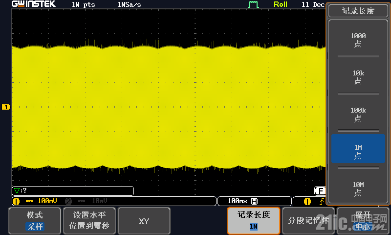

扫描时间不变,调整记录长度,可以发现100k以下是上图所示的正弦波,1M左右开始是一面墙。
好在数字示波器有autoset和数显,如果是自己看时间/div,就有看错的风险了。

我就碰到过客户说我的10M时钟输出频率不对,示波器测出来10K多的信号,就是这个问题。
