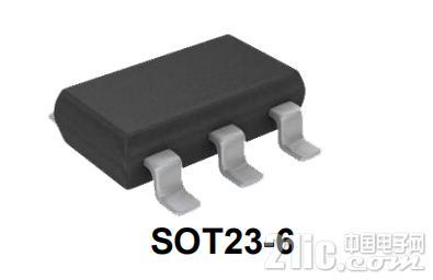

 封装外形

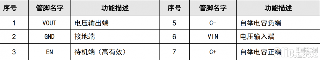

 管脚描述

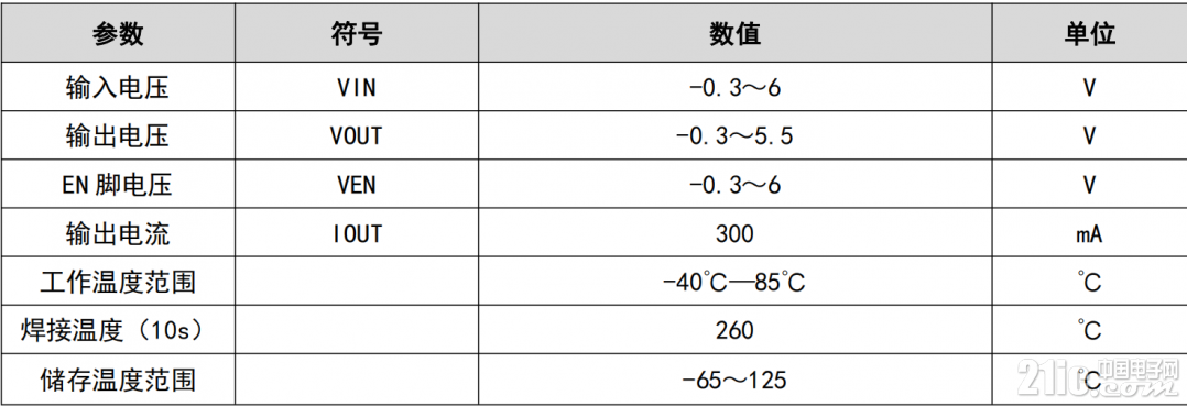

 极限参数

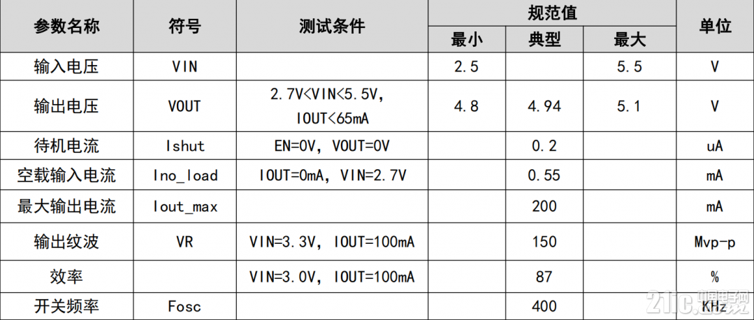

 电气特性(除非特别说明,EN=VIN,CIN=COUT=2.0uF,Tamb=25℃)

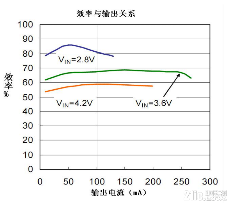

 典型特性曲线图
