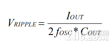

(四)VIN、VOUT 电容选择
为了降低噪声和输出文波,建议采用低 ESR 的 陶瓷电容,且不小于 0.47uF。输出纹波峰值有公式 表示:

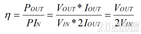

(六)自举电容选择
对电压倍增器,其输入电流大约是输出电流的 2 倍,则有:
