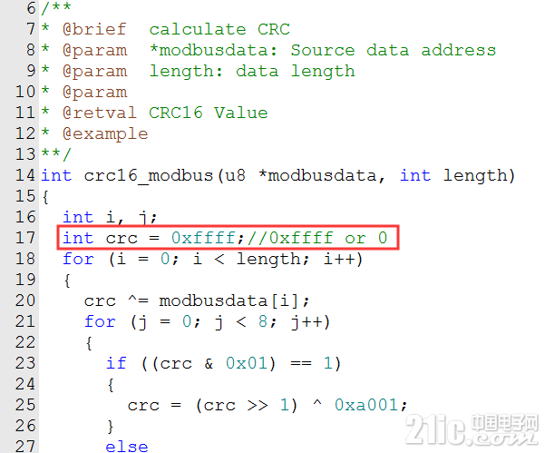

计算CRC
  1. /**
  2. * [url=home.php?mod=space&uid=247401]@brief[/url] calculate CRC
  3. * @param *modbusdata: Source data address
  4. * @param length: data length
  5. * @param
  6. * @retval CRC16 Value
  7. * [url=home.php?mod=space&uid=389923]@example[/url]
  8. **/
  9. int crc16_modbus(u8 *modbusdata, int length)
  10. {
  11.   int i, j;
  12.   int crc = 0xffff;//0xffff or 0
  13.   for (i = 0; i < length; i++)
  14.   {
  15.     crc ^= modbusdata[i];
  16.     for (j = 0; j < 8; j++)
  17.     {
  18.       if ((crc & 0x01) == 1)
  19.       {
  20.         crc = (crc >> 1) ^ 0xa001;
  21.       }
  22.       else
  23.       {
  24.         crc >>= 1;
  25.       }
  26.     }
  27.   }
  28.   return crc;
  29. }

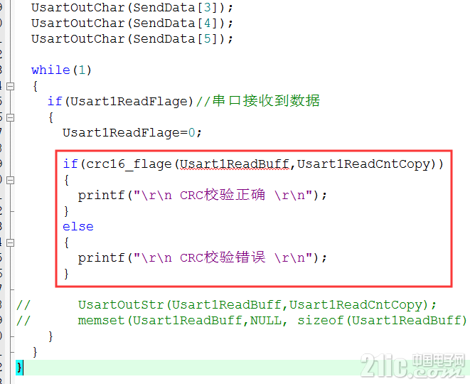

 楼主| jerow 发表于 2019-12-30 10:28 | 显示全部楼层
判断接收的数据CRC是否正确
  1. /**
  2. * @brief check CRC for data
  3. * @param *modbusdata: Read data address
  4. * @param length: Read data length
  5. * @param
  6. * @retval 1:CRC16 OK
  7. * @example
  8. **/
  9. int crc16_flage(u8 *modbusdata, int length)
  10. {
  11.   int Receive_CRC=0,calculation=0;
  12.   if(length<=2)
  13.   {
  14.     return 0;
  15.   }
  16.   Receive_CRC = crc16_modbus(modbusdata, length-2);
  17.   calculation = modbusdata[length-2];
  18.   calculation <<= 8;
  19.   calculation += modbusdata[length-1];
  20.   if(calculation != Receive_CRC)
  21.   {
  22.     return 0;
  23.   }
  24.   return 1;
  25. }

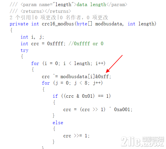

上位机(C# / JAVA)CRC16校验程序
  1. /// <summary>
  2.   /// calculate CRC
  3.   /// </summary>
  4.   /// <param name="modbusdata">Source data address</param>
  5.   /// <param name="length">data length</param>
  6.   /// <returns></returns>
  7.   private int crc16_modbus(byte[] modbusdata, int length)
  8.   {
  9.     int i, j;
  10.     int crc = 0xffff; //0xffff or 0
  11.     try
  12.     {
  14.       {
  15.         crc ^= modbusdata[i]&0xff;
  17.         {
  19.           {
  21.           }
  22.           else
  23.           {
  24.             crc >>= 1;
  25.           }
  26.         }
  27.       }
  28.     }
  29.     catch (Exception)
  30.     {
  31.       throw;
  32.     }
  33.     return crc;
  34.   }
  35.   /// <summary>
  36.   ///
  37.   /// </summary>
  38.   /// <param name="modbusdata"></param>
  39.   /// <param name="length"></param>
  40.   /// <returns></returns>
  41.   private int crc16_flage(byte[] modbusdata, int length)
  42.   {
  43.     int Receive_CRC = 0, calculation = 0;//接收到的CRC,计算的CRC
  44.     if(length<=2) return 0;
  45.     Receive_CRC = crc16_modbus(modbusdata, length-2);
  46.     calculation = modbusdata[length -2];
  47.     calculation <<= 8;
  48.     calculation += modbusdata[length-1];
  49.     if (calculation != Receive_CRC)
  50.     {
  51.       return 0;
  52.     }
  53.     return 1;
  54.   }
  55.   注:对于上位机byte类型需要&0xff

扩展
大部分设备的CRC16计算方式,这个地方是 0xffff, 但是也有0的情况
