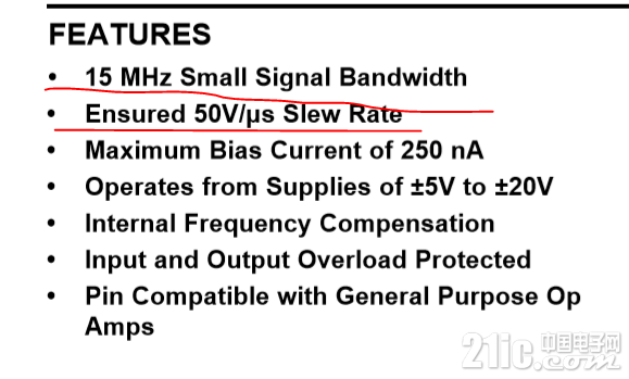

163.高速运放和低速运放的区别
答案很简单,就是所谓的【高速】定义,小信号高速指的是高带宽GBW,大信号高速指的高SR等。
例如某款运放的特色如下:
相比于通用运放1M左右的带宽,这里的15M就是高频了。
相比于通用运放的1V/us左右的压摆率,这里的50V/us是高的了。

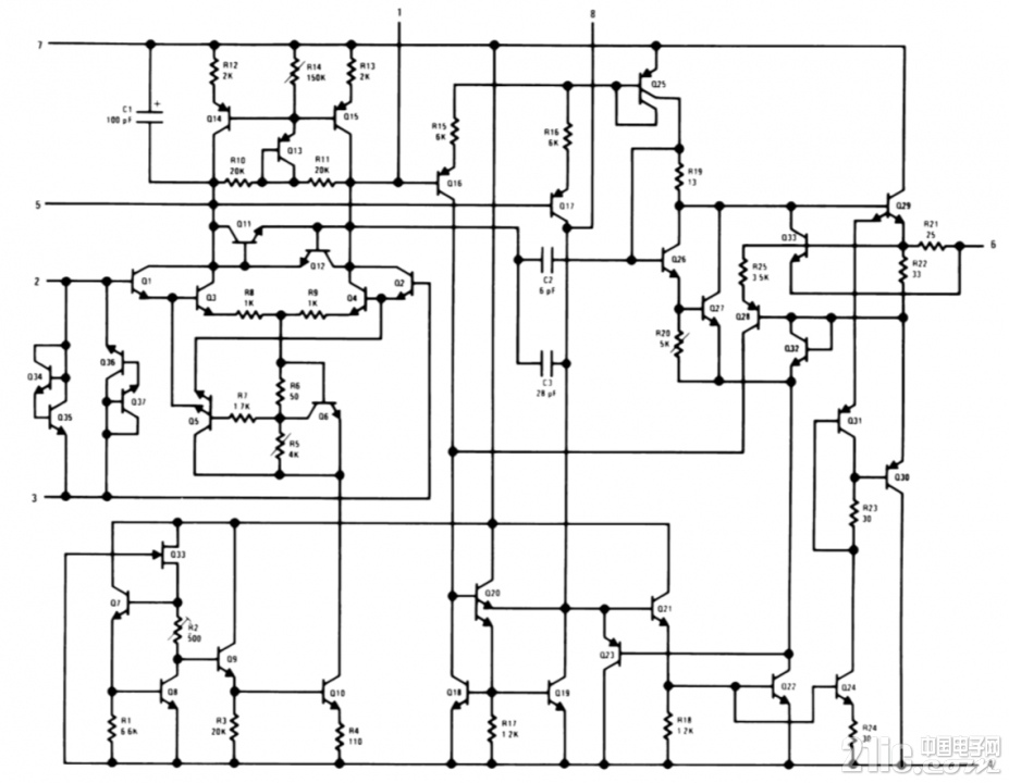

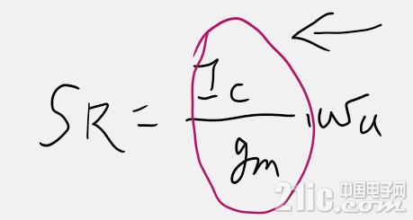

 楼主| xukun977 发表于 2020-1-6 12:38 | 显示全部楼层
像楼上这样介绍结果,算是肤浅的,重点/关键是:具体电路是如何实现高速的????
以某高速运放为例,你能看出电路为了实现高速,采用了哪些技术?????
技术手段1,输入差分对加上退化电阻,提高SR,稍微降低点增益为代价:
原因解释:

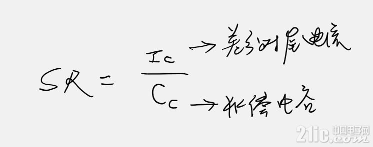

压摆率SR为:
小信号开环单位增益为:
根据以上两个式子,可得:
所以,降低gm/Ic,可提升SR,而加了射极退化电阻后的差分对的gm/Ic为:
很明显,射极电阻RE越大,gm/Ic越小,SR越大。
技术手段2:前馈补偿技术:
补充:一般IC工艺中,pnp管高频性能,相比较于npn管是差的,需要使用特殊工艺才能弥补pnp管的这个不足,否则就要在电路架构上下功夫了,例如上图就是典型例子。

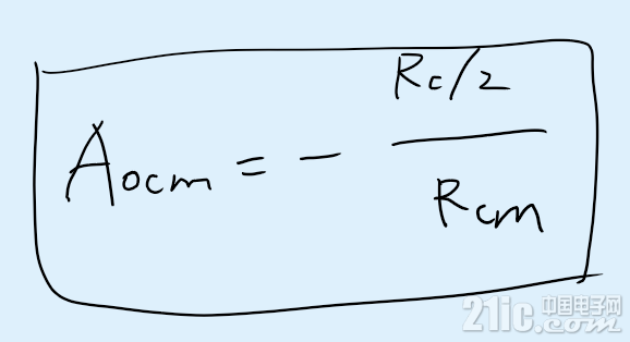

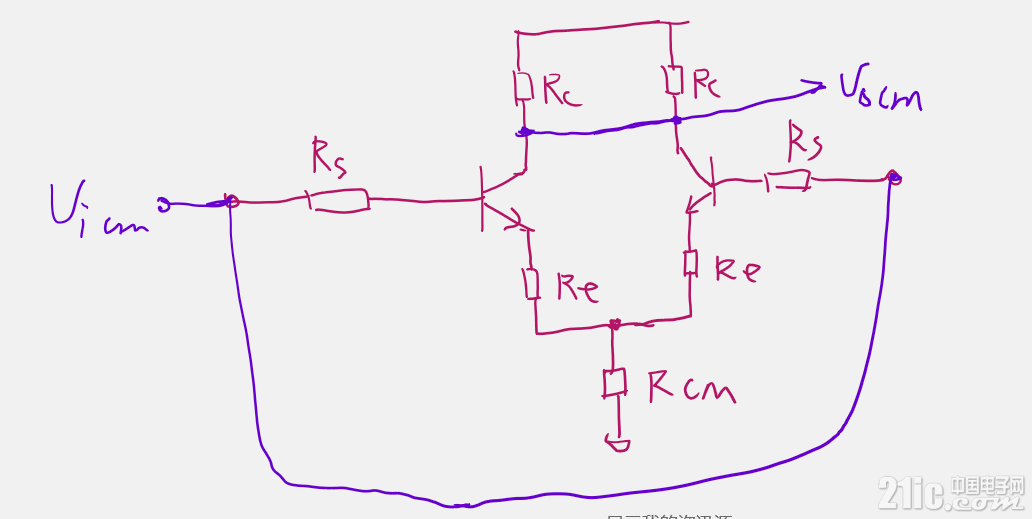

172  运放的共模分析
下图是最一般的差分输入级,在某些情形下可以没有Re等,是下图的特殊情形。
定量分析时必须注意一点,电阻Rcm会远大于Re,Rs等电阻,只有如此,才能提供稳定的共模偏置电流。

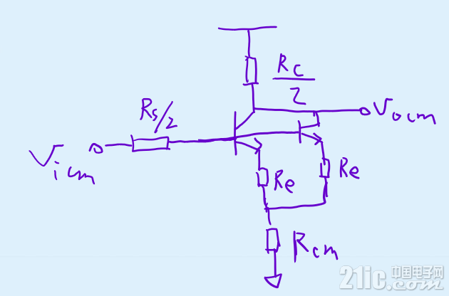

共模分析时,可对上图做等效变换
很明显,共模增益在合理的电阻取值范围内,近似等于:
而输入阻抗大约是:
可见,低频共模增益会小的可怜,低频输入阻抗大的吓人!

122013137 发表于 2020-1-7 11:25 | 显示全部楼层
以某高速运放为例,你 ...
徐老师,SR不是大信号概念么,也就是SR=Ic/Cc是标准式。
后面这里等式用的小信号概念(如GBW,gm等)推导,得到的公式不适用于大信号SR表达式吧?那“加射极退化电阻以增强SR”的说法并不能适用于大信号SR?
 楼主| xukun977 发表于 2020-1-7 11:49 | 显示全部楼层
后面这里等式用的小信号概念(如GBW,gm等)推导 ...
小中有大,大中有小,并不矛盾。
联系是小信号参数与大信号有关,例如小信号跨导gm=Ic/Vt,上面推导就是利用这个关系,把大和小信号联系起来了。
122013137 发表于 2020-1-7 15:05 | 显示全部楼层
小中有大,大中有小,并不矛盾。
联系是小信号参数与大信号有关,例如小信号跨导gm=Ic/Vt,上面推导就 ...
我意思是 “加射极退化电阻以增强SR的作用”是不是只适用于小信号范畴,比如接成BUFFER形式的运放,做5V的大信号阶跃响应时间测试,那么在大部分的时间里,输出响应对应的SR只能是SR=Ic/Cc而与“射极退化电阻”无关,只有当输出快接近5V(比如到4.8V以上)时,才能适用小信号表达式体现出“加射极退化电阻以增强SR的作用”。但这样看,整个时段时长还是要看SR=Ic/Cc对应的时间,而与 加射极退化电阻 几乎无关
