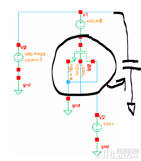

如何在仿真器中,测试下图中mos电容的大小?
在spectre中,可以通过查看仿真模型对应的一堆电容大小,例如Cgs,Cgb等,然后叠加起来,这种方法非常麻烦,
简单的方法是把电容大小,转化成电流值,而且最好是1:1的转化关系,于是电流值就是电容值。
这可以通过把信号源的交流幅值V设成1、角频率w=1,就可以了。
然后仿真输出选择点击电压源V1的负端,于是认为此节点电流为输出变量,然后扫描信号源的直流电压Vgs,可得到MOS电容和偏置电压的关系曲线:
