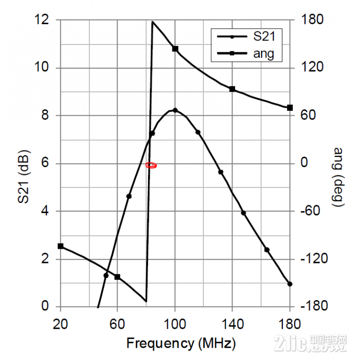

高频电路多用基于s参数的波特图,或smith圆图,起振判据和低频电路的巴克豪森判据雷同。
这里之所以用低频二字,是因为对于高频振荡器,波特图曲线不是单调递减的,教科书上说的判据极有可能会失效。
判据内容可以看图说话:
观察上图,特点有三:
1)开环增益波特图中,相位过零点频率PH处,是振荡频率,图中的振荡频率是1000MHz
2)初始增益在PH频率处,应该大于0dB(所以要加有源器件提供增益)
3)在PH点处的相位斜率,必须是负的!
注:如果相位有多个过零点频率,那么负相位斜率必须在前,正相位斜率在后!
另外,开关频率响应要尽可能地满足下面特征:
1)相位斜率最大值最好发生在PH点!
2)最大增益裕度最好发生在PH点!
3)放大器是稳定的!
4)S11和S22比较小
5)增益裕度合适,典型值是3--8dB
 楼主| xukun977 发表于 2020-1-25 19:20 | 显示全部楼层
这种开环增益波特图,尽管有增益裕度,但却是失败的:
