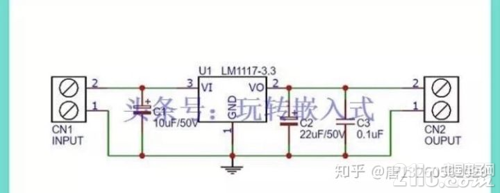

3.3V电源系统
对于3.3V的单片机而言,需要一颗转3.3V的电源芯片。比较常用的是LM1117芯片。该芯片有多种固定输出的规格和可调输出,以固定3.3V输出为例,其电压输入范围为(2.6-15)V,最大输出电流800mA,常用的封装形式有:SOT-223,TO-220,TO-252,TO-263等。外围电路简单,如下图所示。
3.3V电源电路图
从上图可以看出只需要几个电容滤波即可,无需其他器件,方便实用。
