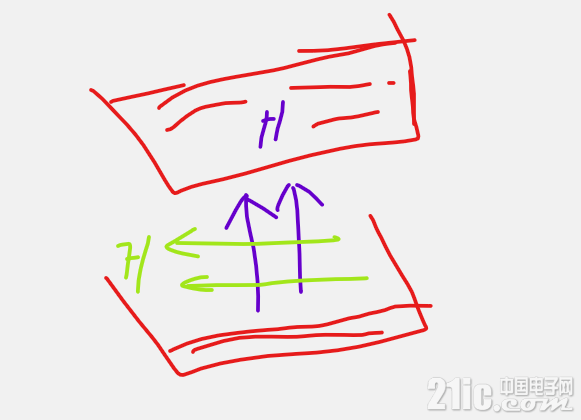

最简单、最基本的波导,是两个无限大导电平面相互平行放置,根据边界条件,能不能把波约束于其内?
电工不要沉迷于公式,侧重于定性理解物理机理。

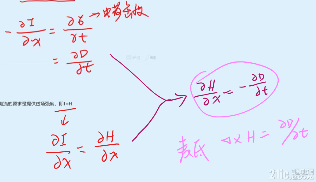

这里有两个关键点:电场只能终止于电荷,磁场终止于电流!
所以这两个导体平面能否成功胜任波导的角色,却决于它能不能同时、同步完成两个任务:一是和行波保持节奏的表面电荷,电荷移动形成电流,这个表面电流为磁场提供边界!
对电荷的要求是连续性方程:
对电流的要求是提供磁场强度,即I=H
可见,要想同时满足这两个要求,电场和磁场必须满足麦氏方程,而已知麦氏方程是成立的,所以证明了两个平行无限大导体表面可以胜任波导的角色。

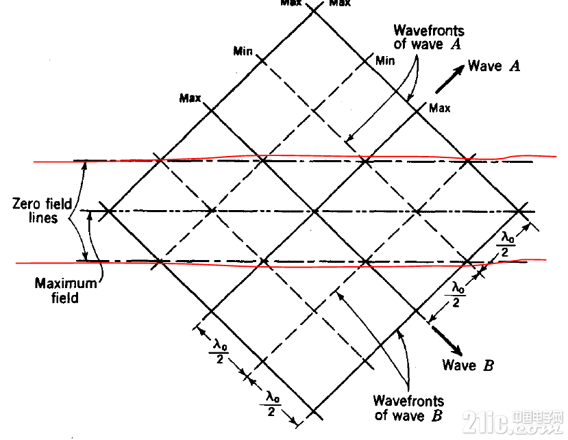

在论坛讲话费劲,累的吐血有人也转不过圈来。例如入射波和反射波未必是物理波。
关于波导的实现原理,书上又出来个分解方法------利用两个波的叠加,来说明边界条件的满足!
请看清楚了,不要误以为实际上真有两个平面波,实际上只有一个!!!这里是技巧性说明方法,用平面图解释了波导所在位置。
这个立体图是什么形状?是不是难以想象?

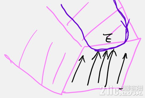

空心波导部分,教科书上是猛推方程,推了好几页,读者未必知道发生了什么事。
真实情况与此完全相反:原创作者是先在头脑中有了个定性的大致判断,然后再用数学语言来定量证明这个定性分析是对的。
如果事先没有个定性判断,你知道该哪个方向推导方程?没有目的的乱推??
作者在推方程之前,事先已经根据初始/边界条件,判断出了电磁场的大致轮廓,如下图,在空心波导中,假设电场方向如图,由于它是垂直的,所以在上下表面满足边界条件---没有切向分量。
所以关键是在左右两边的边界条件,要想没有切向分量,实际电场线只能是中间密,往两边走越来越稀!
这种电场线分布,暗示着电场是有旋度的,沿着波导的前后方向轴,这个旋度意味着磁场有两个分量----左右和前后两个方向。
所以,据此判断出磁力线的大致走向,如下图蓝线所示。
头脑中有了电磁场的大致轮廓,就可以根据麦氏方程,推导出电磁场表达式和截止频率等参数了。

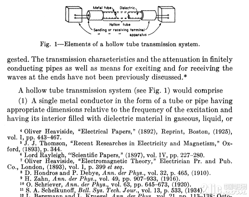

以前一直说要培养点阅读论文的能力,原因是论文多是原汁原味的第一手资料,从书籍上看到的,多是第二手资料,这种资料一般没有第一手资料齐全,但可能有各优点:作者重新用简单语言描述一遍,可能比原文好懂。
例如关于波导,世界上第一个论证金属空心结构具有实际可能作为超高频波的传输系统,是1936的事,MIT还是非常强的。
