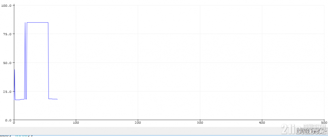

想用DS18B20,uno板,LCD1602,ULN2003,直流电机做一个温控风扇,测试的时候发现如果不接直流电机,用手触摸18B20,在串口和LCD上显示的温度值都是连续变化的;但是如果接上电机,再用手触摸18B20,刚开始串口和LCD都显示正常,随着温度升高,串口上瞬间显示84℃。请问各位大佬怎么解决呢?下面是正常和异常的温度曲线及程序:
