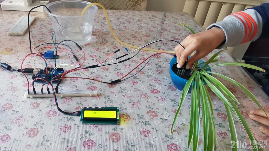

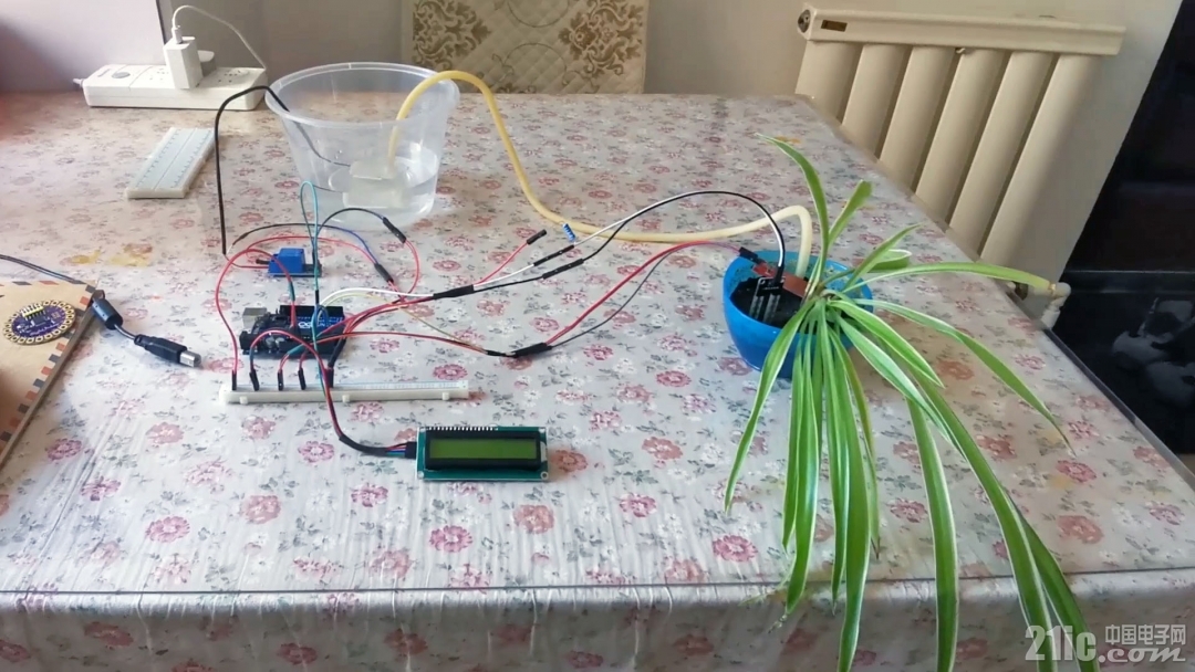

第三集: C语言程序升级与功能改进
我叫张柏峦,今年9岁,我喜欢各种电子科学
第三集视频中,我们再深入的介绍一下有关“土壤湿度传感器”的内容。添加了 LCD 显示屏的显示功能。 为了防止因传感器失灵、断线,Arduino 测量土壤电阻偏差,导致水泵不停的给小花浇水,将小花淹没甚至溢出的错误,我们在原有自动浇花系统的基础上,增加了防止浇水溢出的雨水传感器,当浇水溢出土壤表面,雨水传感器就会有所感应,通知 Arduino 强制停止水泵。
