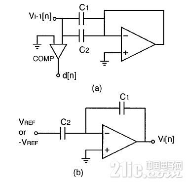

这是流水线ADC的第i级实现原理图。

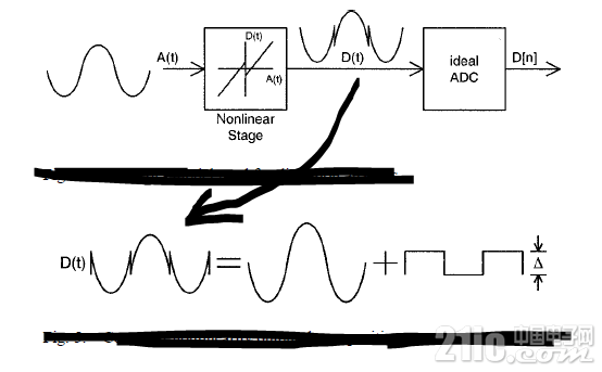

非线性分析的分解技巧之一:

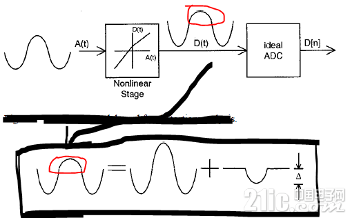

类似分解之二;

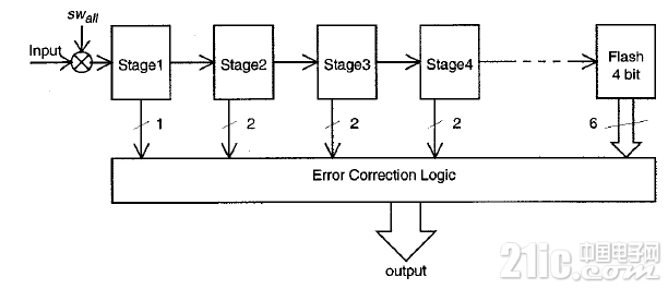

ADC架构:
