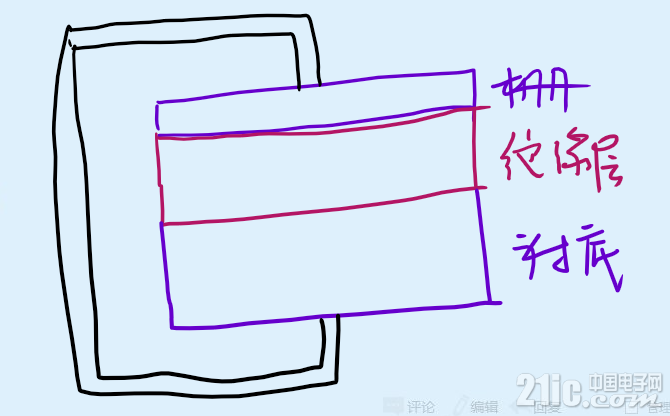

回到拉扎维研究的MOS器件。
半导体器件MOSFET,其栅极和衬底都是有硅材料制成的(绝缘层是SiO2),此时如果下图中黑色连线也是硅制成的,那么根据楼上的接触电势结论,下图系统是平衡的,没有接触电势的产生。

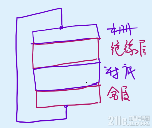

如果现在栅和衬底,是由不同的材料制成的:
材料不同,功函数就不同,于是必然产生接触电势,于是就要有净电荷产生,所以此时电荷分布为:

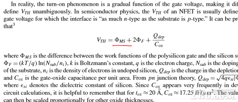

电压源电压等于ΦMS,图中黄色的表面电荷刚好完全消失,而这个ΦMS(就是6楼公式中的那个所谓功函数之差)的意义就在于此。
费了九牛二虎之力,才把6楼公式中的一个符号意义说清楚
