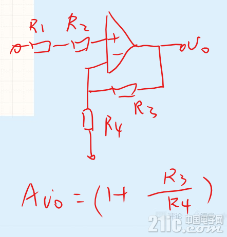

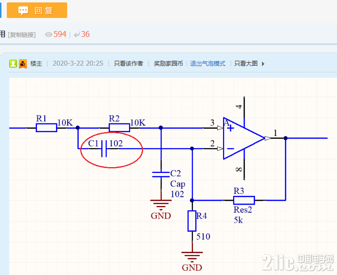

有人说:如果手工分析这个电路,能累死,故需要matlab等高科技。
我们来看看能不能累死。
 楼主| xukun977 发表于 2020-3-24 13:56 | 显示全部楼层
凡是关注本版面,并且看懂我发过的帖子的,那么手算时间一般低于1分钟!
当然了,我这里需要讲解一下,可能要两三分钟。
一眼扫除低频直流增益,需要2,3秒钟:
第一步结束!
第二步,看出从C2两端看进去的阻抗是R1+R2,耗时2,3秒种:
第三步,如果C2短路处理,那么C1两端看进去的阻抗是R1//R2,扫一眼要耗时2,3秒!!!
第四步,根据以上结果,可以写出整个电压增益传递函数的AV0和分母了,耗时5秒:
注意:分子的求法,和分母雷同,令Vo为null的条件即可,所以用XX代替,不态想写了。

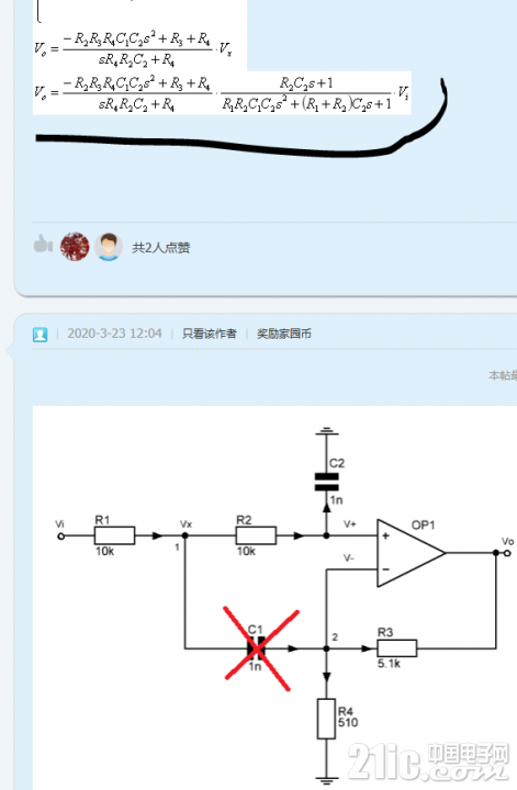

 楼主| xukun977 发表于 2020-3-24 14:13 | 显示全部楼层
我们用10秒左右时间得到的结果,可靠不可靠呢??
来和人家动用matlab等高科技,结算出来的结果相比较:
可以看到,除了我没算的分子,分母和AV0计算结果是相同的!!!
