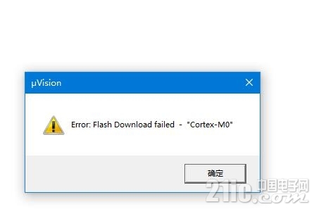

板子到了,今晚开始捣鼓。
先搞一个LED程序。

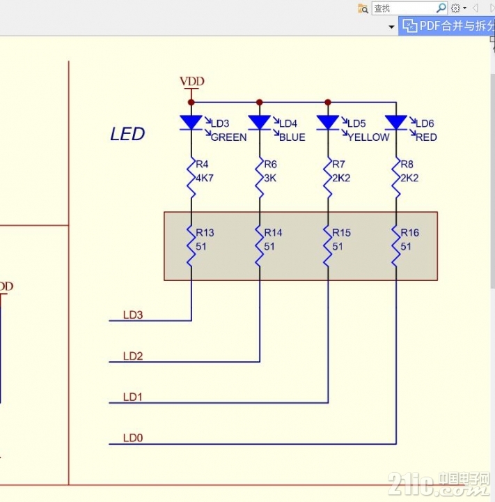

原理图:
程序:

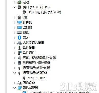

我的电脑是WIN10,不用安装仿真器驱动。

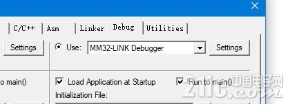

工程设置:
可是烧写失败:
无奈只能想别的办法。

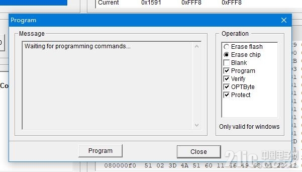

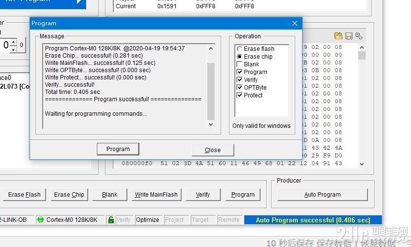

下载了烧写插件
安装上
点击擦除芯片:
点击编程按钮:
再次点击"Program"按钮
点击校验按钮:
烧写完成。

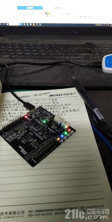

效果图:
