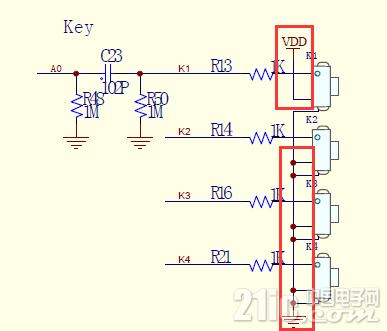

很奇怪,这开发板硬件这么用心,却没有相应的例程,官方只有MiniBoard的开发板例程,这个例程是需要修改后才能用的。
eMiniBoard与MiniBoard的硬件基本一致,只是IO无法对应。
所以在MiniBoard例程的基础上,我改了LED和按键相应的程序。
完美的使用4个按键分别控制4个LED的亮灭!
这里注意的是原理图中Key1与其他按钮的连接方式是不同的,key1是接VDD,其他三个按键是接GND。
所以四个按键的GPIO配置程序应如下修改:

这样,KEY1-KEY4就完美的和LED1-LED4一一对应,控制翻转亮灭了!
