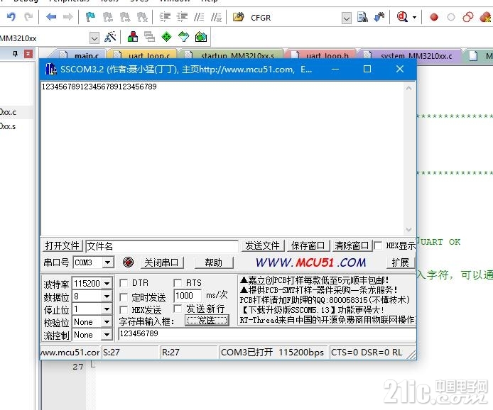

WoodData大神发现了我寄存器版串口2程序的错误,改了以后果然好了。

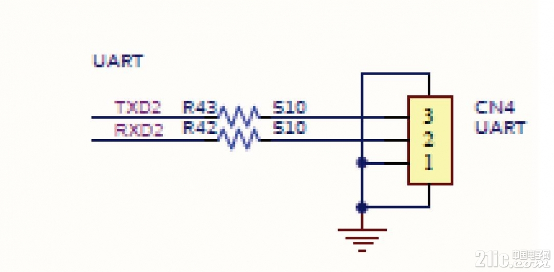

原理图:

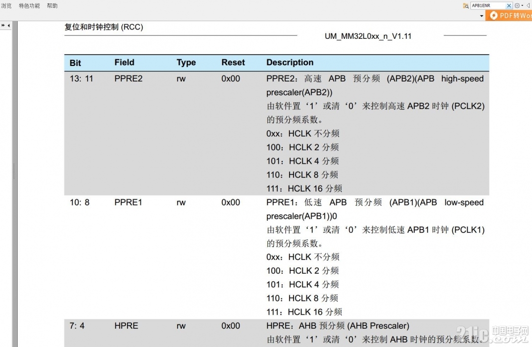

波特率不对关键在下面
#elif defined SYSCLK_HSI_48MHz
void SetSysClockTo48_HSI()
    unsigned char temp=0;
    RCC->CR|=RCC_CR_HSION;
    while(!(RCC->CR&RCC_CR_HSIRDY));
    //RCC->CFGR=RCC_CFGR_PPRE1_2; //APB1=DIV2;APB2=DIV1;AHB=DIV1;
    RCC->CFGR=((uint32_t)0x00000000); //APB1=DIV1;APB2=DIV1;AHB=DIV1;         //改成这样就OK了。
    RCC->CFGR&=~RCC_CFGR_PLLSRC;          //PLLSRC ON
    RCC->CR &=~(RCC_CR_PLLON);                //清PLL//        RCC->CR &=~(7<<20);                //清PLL
    RCC->CR &=~(0x1f<<26);
    RCC->CR|=(4 - 1) << 26;   //设置PLL值 2~16
    FLASH->ACR=FLASH_ACR_LATENCY_1|FLASH_ACR_PRFTBE;          //FLASH 1个延时周期
    RCC->CR|=RCC_CR_PLLON;  //PLLON
    while(!(RCC->CR&RCC_CR_PLLRDY));//等待PLL锁定
    RCC->CFGR&=~RCC_CFGR_SW;
    RCC->CFGR|=RCC_CFGR_SW_PLL;//PLL作为系统时钟
    while(temp!=0x02)     //等待PLL作为系统时钟设置成功
        temp=RCC->CFGR>>2;
        temp&=0x03;
#endif
用户手册部分:
效果图:
