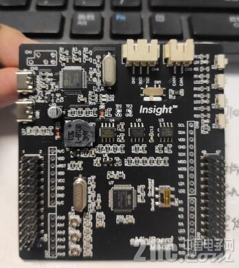

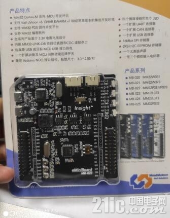

很幸运能有这次机会把玩一下MM32的板子,之前智能互联大赛很遗憾与MM32擦肩而过,现在我已脱离学生身份,成了一名头发渐稀的硬件开发者。这次多谢二姨家和MM32的支持,让我能进一步了解MM32这款国产片子。废话不多说,直接开箱欣赏它的美。

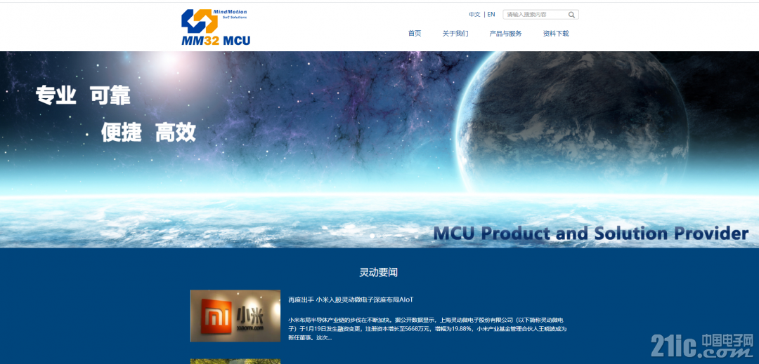

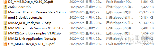

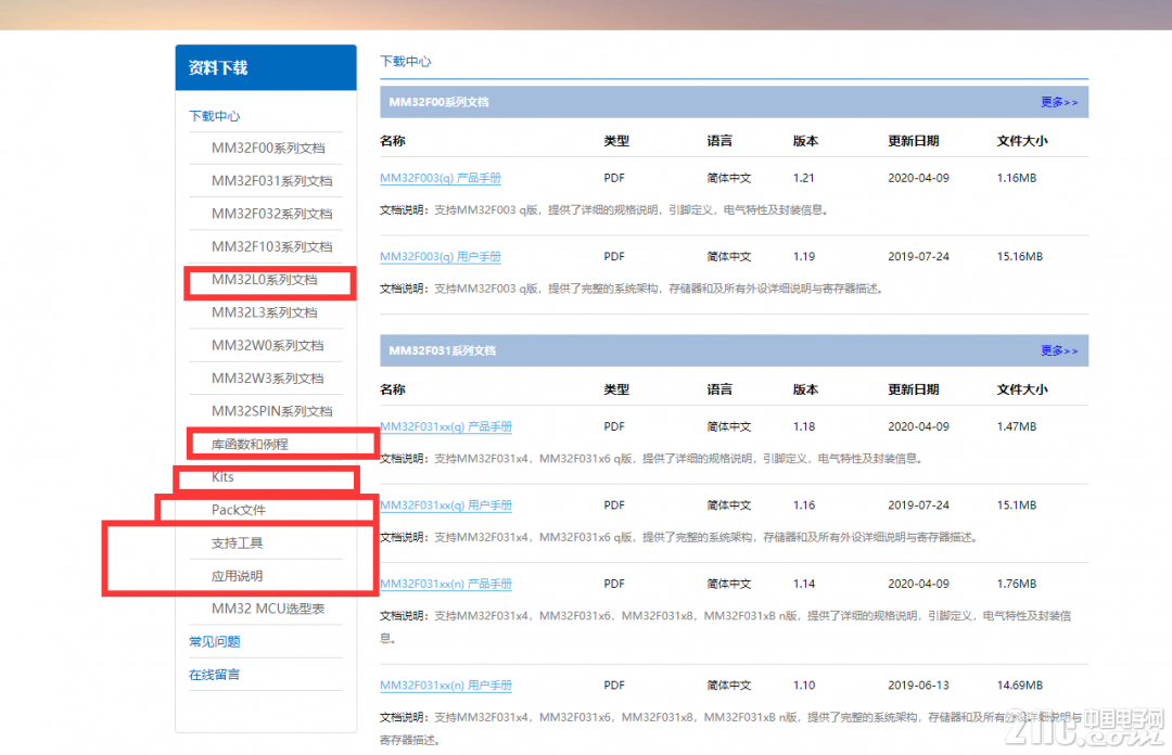

第一:肯定是先到官网唰唰唰的下载资料咯
不管三七二十一我就是一顿下载
安装MM32-Link驱动,然后我们就可以用板载Link下载程序了
安装芯片包

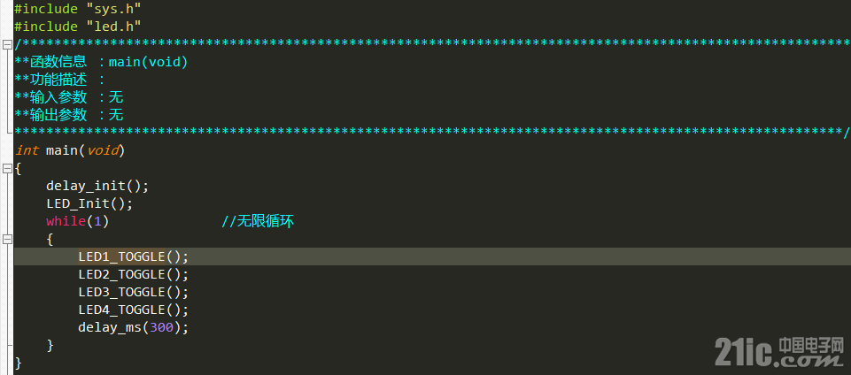

第二:打开led程序

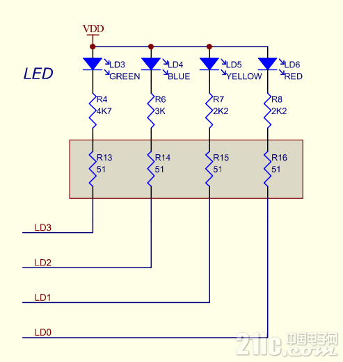

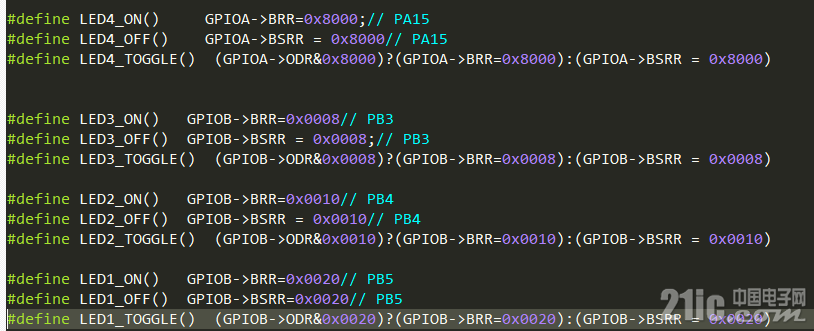

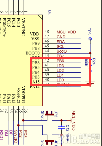

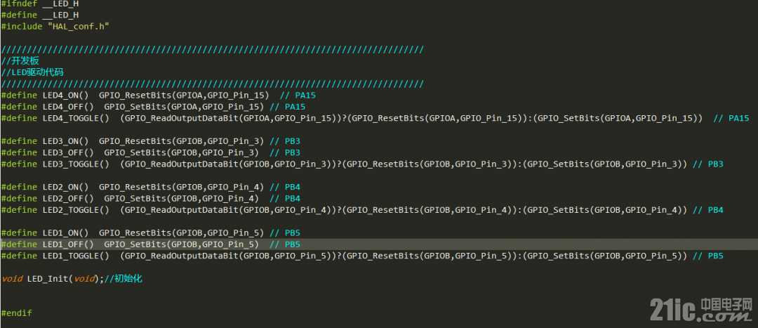

这时候翻出我们的电路图

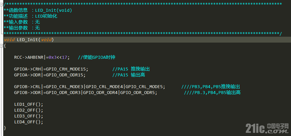

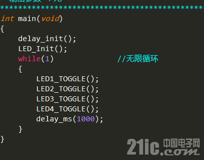

打开程序
可以发现电路图中的LED和程序中的1234顺序是反着的,不影响,我们继续

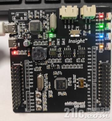

编译下载一气呵成,就能看到四个灯在向我眨眼睛。

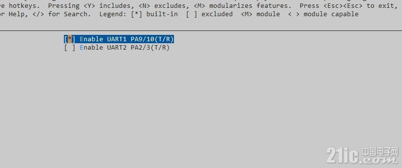

二姨家RTT活动也在进行中,看到我的大师兄在移植RTT_nano,而我个菜**只能直接用RTTsdk包里的开始,不过驱动比较少,进去看了看只有串口
不过差不多也够用,进去测试一下子,来个经典的点灯

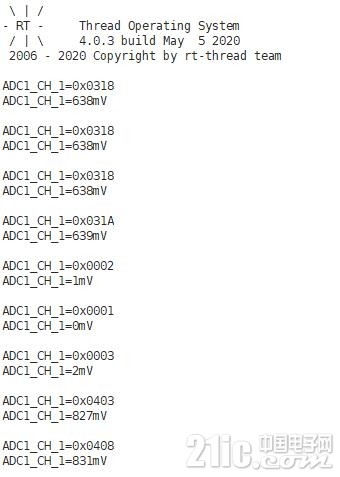

接下来试试ADC采集
