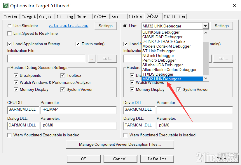

第二步:编译下载,可以直接用MDK下载,但是需要你去官网下载一个驱动mm32_devkit_setup.exe。安装好以后选择,就可以直接下载了。

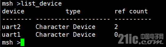

第三步:修改调试串口为串口2,默认的调试串口是串口1 ,从原理图可以看到,串口1是接到了下载部分,那咱们修改为串口2来输出控制台信息。
bsp目录下,打开env工具,输入menuconfig,修改两个地方,如下

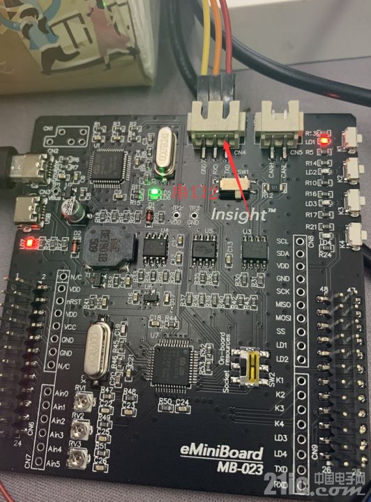

重新编译下载,将usb转TTl串口线接到板子上的CN4,波特率115200,就可以看到调试信息了。
硬件连接:

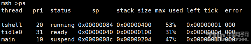

设备使用情况:
内存使用情况:
版本:

hayden0 发表于 2020-4-26 13:22 | 显示全部楼层
自带虚拟串口,不用单独引出
