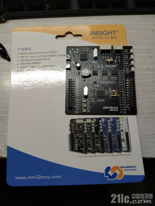

MM32到手了!独特的外观设计让人眼前一亮:
结构紧凑、规整,布置全面、实用... 灵动八方!
主控MM32L073是使用Cortex-M0 内核兼具超低功耗和超精简指令集的轻量型高效MCU ,其功耗可低至 85uw/MHz , 128K Flash也使它能够执行比同类其他架构产品更多的任务。
MM32有丰富的外设、调节和指示部分,并自带仿真器使调试更加方便..
上电测试:
LED5绿灯识别成功..

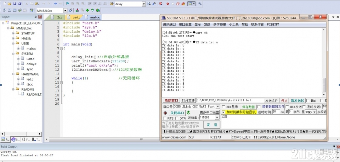

开发环境为Keil 5.18 :
安装USB驱动,Keil5.13以上,Devkit,KeilPack , 添加Flash ..
测试:
一、UART 程序

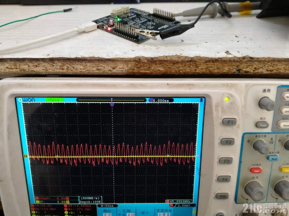

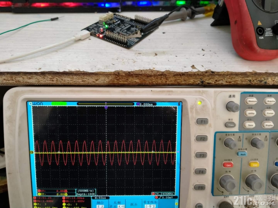

三、时钟输出
RCC_MCOConfig()参数:
RCC_MCO_NoClock  为无时钟输出  RCC_MCO_SYSCLK为输出系统时钟
RCC_MCO_HSI 为输出内部高速8MHzRC振荡器的时钟
RCC_MCO_HSE 为输出高速外部时钟信号
RCC_MCO_PLLCLK_Div2为输出PLL倍频后的二分频时钟
RCC_MCO_SYSCLK
RCC_MCO_PLLCLK_Div2
