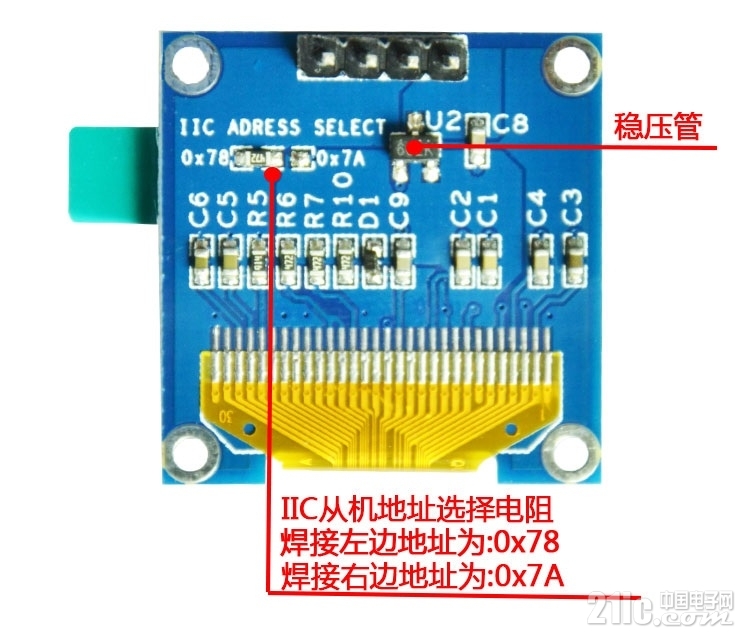

    今天是五一假的最后一天了,明天又开始准备忙碌的工作了。今天来分享一下使用GPIO来模拟IIC通讯,尝试驱动一块0.96吋oled模块。想必大伙对这种oled屏都比较熟悉,这类屏成本低,有黑白与彩色版,有IIC接口与SPI接口版,我选择的是彩色IIC接口版,不知道是模拟的时序有问题,还是GPIO口存在复用功能的原因,移植好的驱动程序驱动不了该模块,确认该屏硬件没问题。
    OLED显示屏的正面与背面如下图所示:

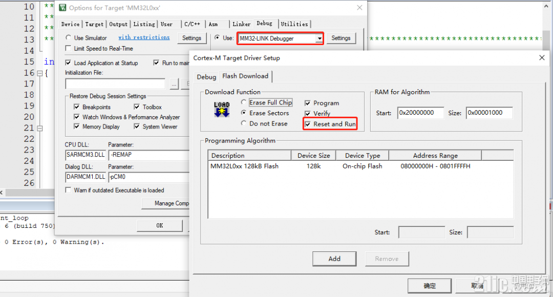

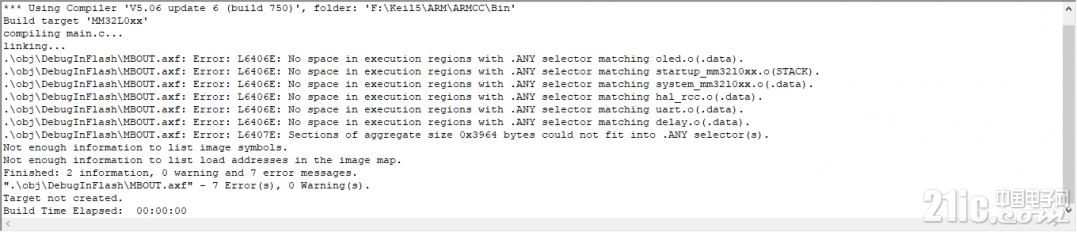

       此次工程包含流水灯与串口打印功能的实现,因此全编译的时候会报空间不足的错误,如果将调用OLED驱动程序部分注释掉,程序可以编译通过,后面在Keil中将IRAM1的Size由原来的0x2000改为0x4000,编译通过了还是未能驱动OLED屏。

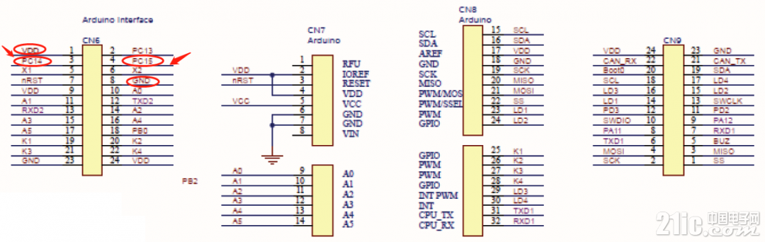

       接线参考的电路原理图如下:

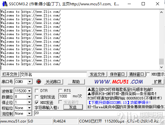

       串口1是通过USB线直接转换出的,因此只需在Keil的软件中设置烧录后自动重启,打开串口工具就能正常打印了。
    工程对应的实物连线与LED灯的状态如下:

  38.     printf("Welcome to https://www.21ic.com/\r\n");
  39. }

  21.    UartInit_Loop();  //UART1的发送,可以通过串口软件打印:Welcome to https://www.21ic.com/
  22.    //uart_send(UART1,0x55);
  23.    //Uart1RxTest(UART1);//UART1的接收,在串口软件中输入字符,可以通过打印验证接收的数据是否正确
