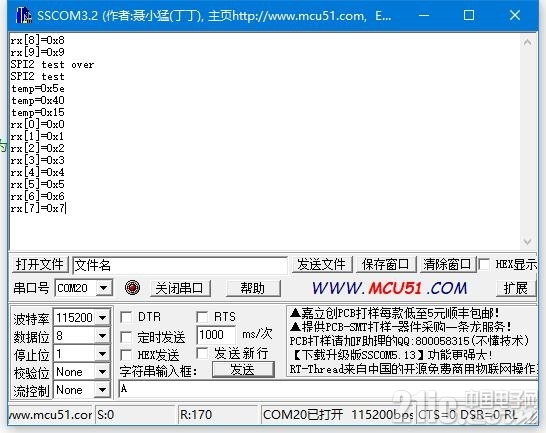

今天搞了一下SPI FLASH

    printf("SPI2 test\r\n");
    SPIM_Init(0x8);//波特率 72M/2=36M
    SPIM_ReadID();
    SPIM_SectorErase(0);
    SPIM_PageProgram(0,tmpdata,256);
    for(i=0;i<256;i++)
        rxtmpdata = 0x0;
    SPIM_PageRead(0,rxtmpdata,256);                 //把写进去的一页256字节读出来
    for(i=0;i<10;i++)
        printf("rx[%d]=0x%x\r\n",i,rxtmpdata);
    printf("SPI2 test over\r\n");
效果图:

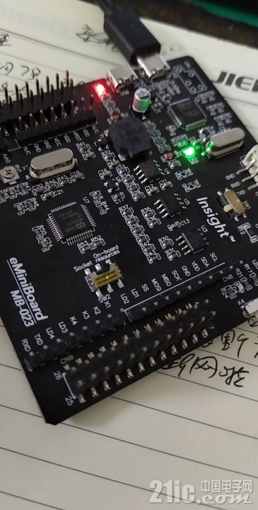

注意:
SW2要拨到右边
