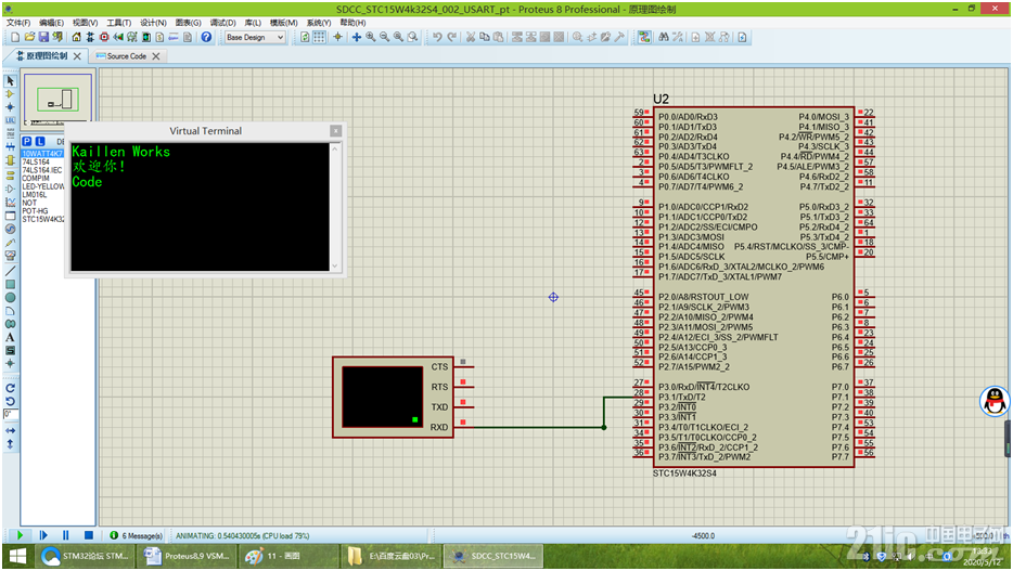

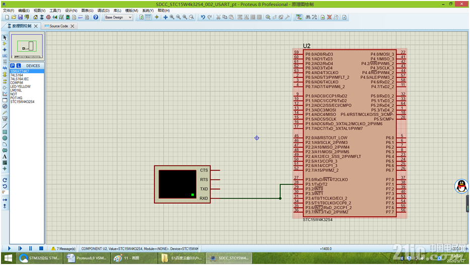

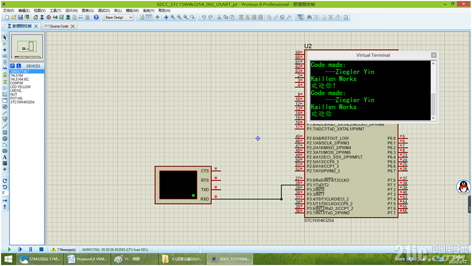

二,调整虚拟器件,另存工程文件。(如下图2,3,4所示)
图2
图3
图4

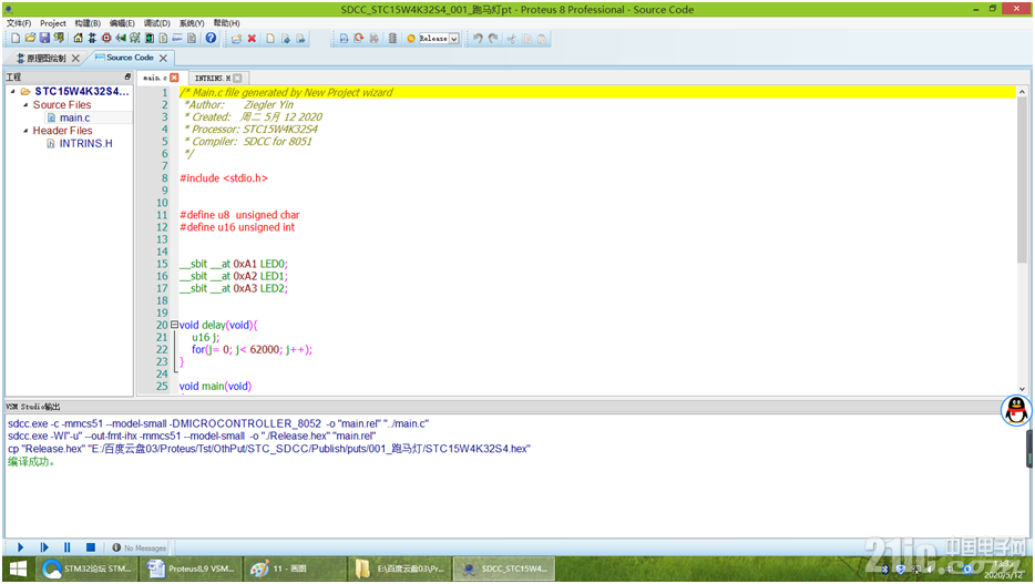

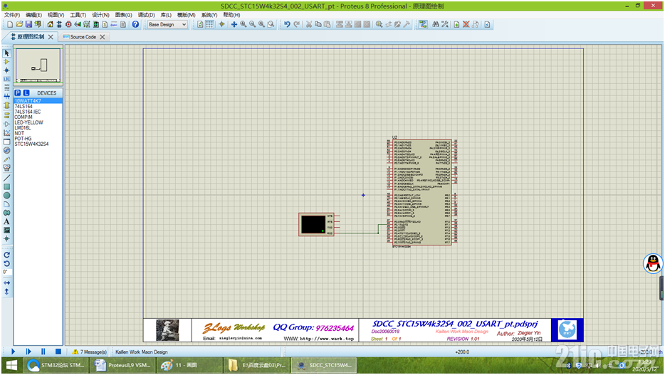

三,点击Source Code标签。(如下图5所示)
图5

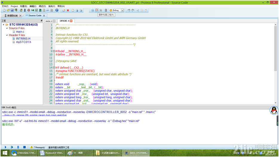

四,编辑main.c,timer.c,timer.h, key.c,key.h, led.c,led.h 代码如Proteus8.9 仿真STM32407ZGT6系列001(如下图6所示)
图6
