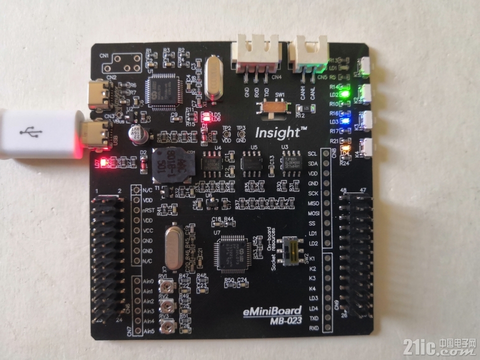

期盼中的MM32L073PF终于收到了,整体包装及开发板还是十分精致的,如图1所示。当然要想进行深度的测评还需配置USB电源线、扩展接口的排针等。
1 开发板外观
当使用USB线为开发板供电后,可听到蜂鸣器发出的提示声,并见到板上的4LED灯以不同的频率在闪烁,如图2所示。
2 上电效果

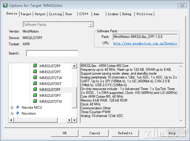

    由于习惯了用KILL作为开发工具,故基于KILL来构建开发环境,本人所使用的版本为V5.23。在安装了KILL的情况下,首先需要安装MindMotion.MM32L0xx_DFP.1.0.9.pack,以提供对MM32L073PF芯片的支持,再安装后可见到图3所示内容。
3 添加芯片支持

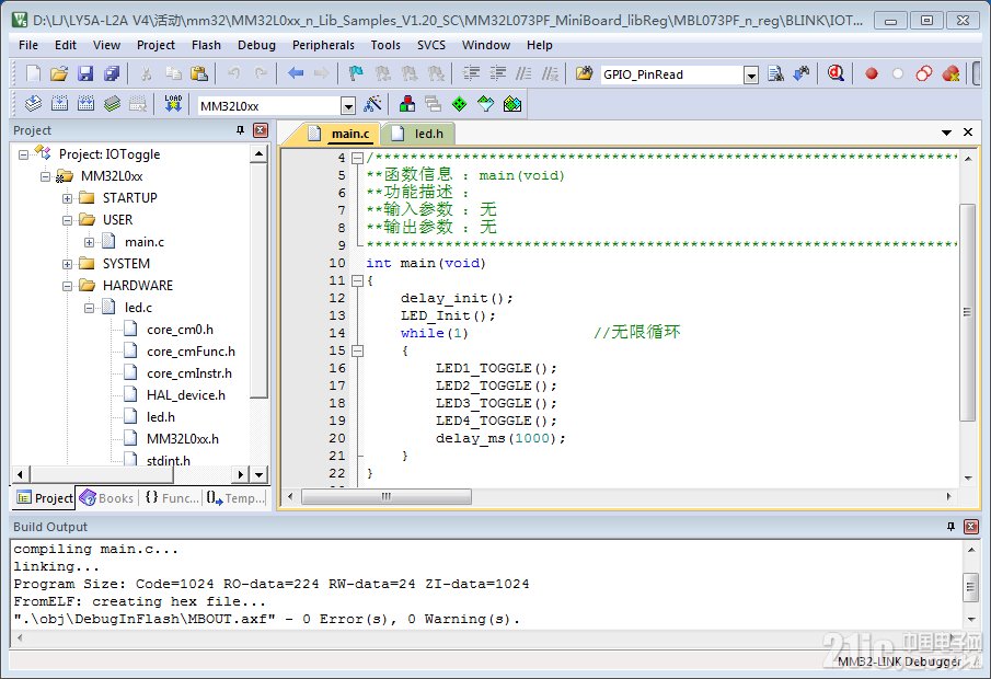

至此,我们就可以对MM32L073PF的程序进行编辑和编译了。为了便于学习和测试,此时可以从官网上下载名为MM32L0xx_n_Lib_Samples_V1.20_SC的例程压缩包。在通过编译的情况下,其界面如图4所示。
4 完成编译

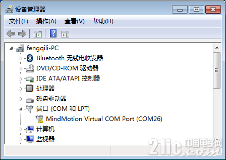

此时,需要以管理员身份来运行mm32_devkit_setup.exe文件,并将其安装再KILL的安装目录下。然后再安装USB驱动,即可在设备管理器中见到图5所示的界面。
5 安装设备驱动

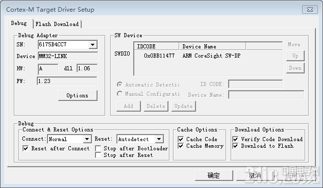

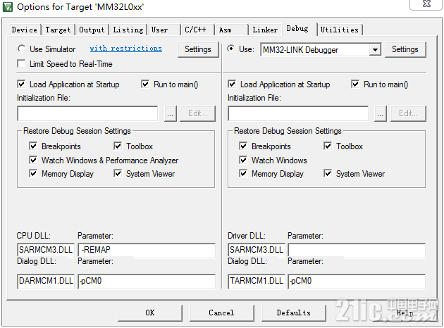

此时,在KILL软件中已可看到MM32-LINK Debugger选项,如图6所示。
6 添加调试器
若无法激活调试器,可运行install.bat文件,如何能见到图7所示的激活界面。
7 激活调试器

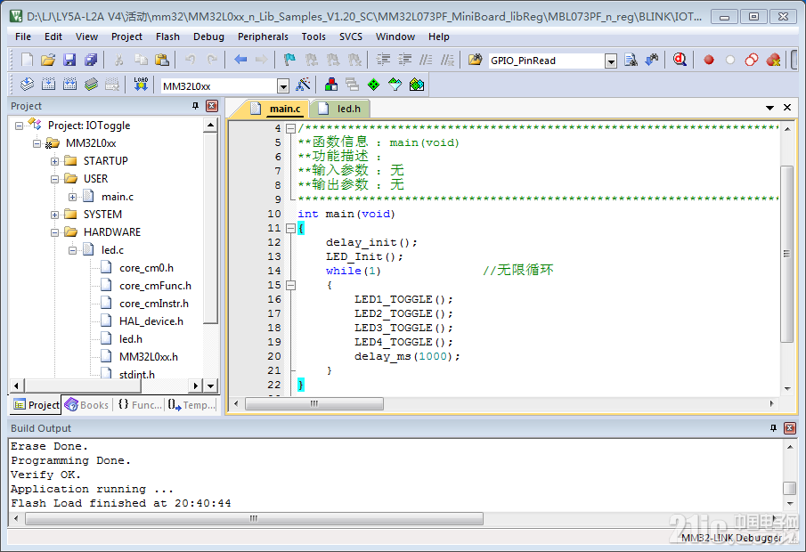

    单击下载工具图标,即可进行下载,完成后其界面如图8所示。以例程IOToggle为例,其运行效果位4LED灯同步进行闪烁。
8 完成程序下载

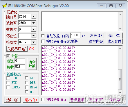

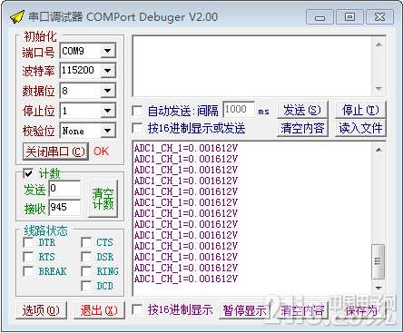

对该程序的验证需要使用板上的电位器RV1以提供电压模拟信号来进行数模转换,并通过串口UART1来发送采用结果,其效果如图a所示。使用螺丝刀对电位器的阻值加以调整,接口在串口工具中观察到值得变化。
a

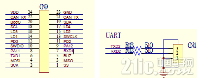

由于板上的串口用的是UART2,故需要使用扩展接口来连接,CN9接口如图b所示。在测试时需将串口的波特率设置为115200bps。当然通过对例程的修改,也可将波特率改为9600bps,如图c所示。
b
c
