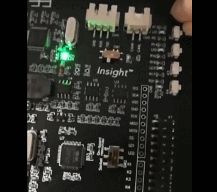

下载打开MiniBoardLib库demo
板子的KEY及LEDI/O需要修改
eMiniBoard-MB-023板子的按键电路
K1与其他3个按键电路连接有区别,需要注意K1端口设置成下拉,其他设置成上拉模式
K1按键无动作时读入引脚为低电平,按键动作时读入为高电平;其他按键正好相反。
下面为按键扫描程序
按键控制LED状态的翻转,库函数用起来很简单
设置调试下载器
上电全灭,效果如图
点亮效果,很漂亮(不同颜色)
最后一个GIF图片展示功能
