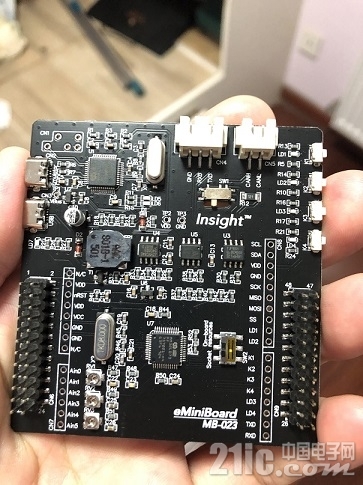

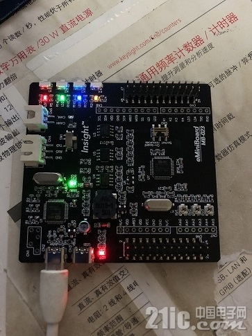

板子周四收到了,感谢21IC论坛给了这次评测机会,由于最近工作比较忙,所以趁周末赶紧进行下测评,先看下板卡靓照:
刚拿到板子
刚拿到板子
板子近照
板子近照
开机例程
开机例程
板卡自带的例程很炫酷,LED采用不同的颜色,还有按钮对蜂鸣器的测试。下面来看下环境搭建和程序下载,为开发程序做准备:1、我之前用Keil比较多,以Keil为例,开发工具其实都大同小异,工具安装步骤省略,论坛很多帖子可参考。

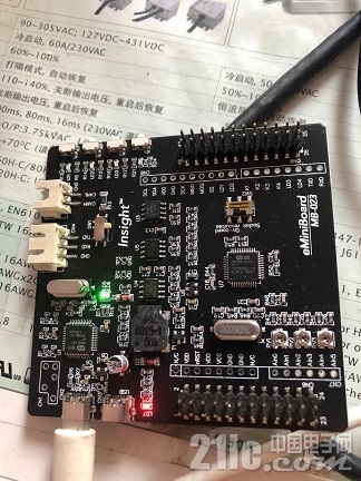

2、之前有看到win10不需要安装相关的驱动,但是这里说一点,这个自动安装的过程在我的机器上很慢,用了好一会才OK,开始还以为有问题呢,大家可以注意下,LD5 绿灯常亮代表OK。

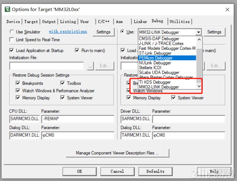

3、上面OK后,需要安装下MMLink相关的驱动,否则Keil Debug中找不到,文件名mm32_devkit_setup.zip ,我直接安装就好了,然后就可以进行调试了,Keil部分的配置相信大家都不陌生
MMLink
MMLink
4、接下来就进行实际code部分了,可以参考MM32L0xx_n_Lib_Samples_V1.20_SC.zip和MiniBoardStartKit_Release_Ver2.1.9.zip,官方网站直接下载。

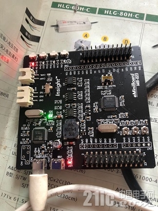

8、然后配置LED1按照1s进行闪烁,效果如下:
led
led
led1
led1
9、附件为LED的烧写文件
10、这篇开箱评测的帖子就先到这,总体来说,代码搭建顺利,板子质量挺好,当然涉及到一些复杂的功能还没有测试,对时钟配置、定时器、ADC等功能稍后进行测试。
