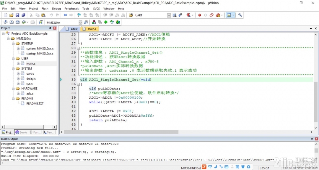

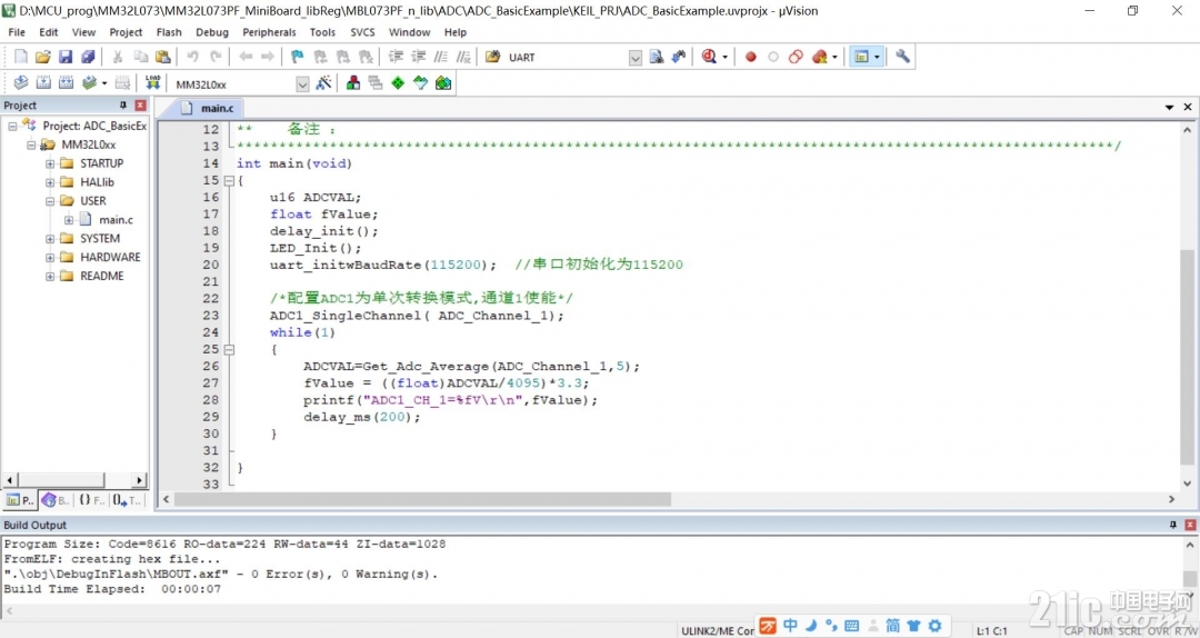

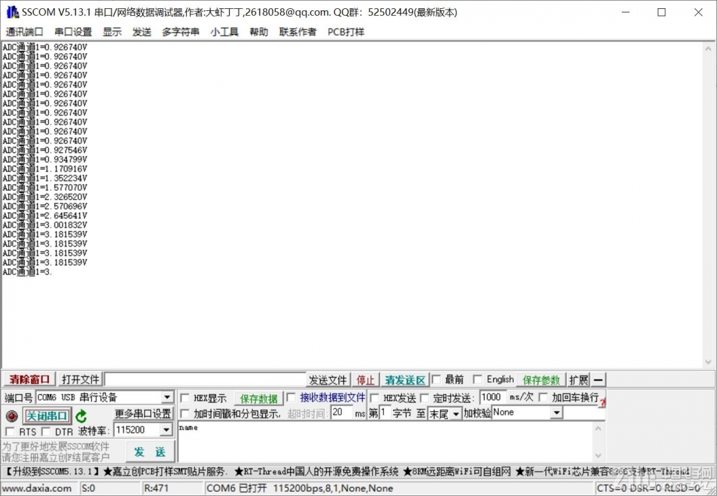

    今天继续测试ADC,首先比较了官方例程中的固件库版和寄存器版,两个版本的功能完全一样,但编译后的代码长度却相差很大,下图是固件库版本的串口输出数据截图:
这是寄存器版本的串口输出数据截图:
    这是固件库版本编译后的代码长度,Code=8616字节:
    这是寄存器版本编译后的代码长度,Code=5276字节:
    相比较,使用寄存器的效率应该提高不少。
    我学单片机编程时间不长,还不会使用寄存器编程,感谢灵动公司提供寄存器编程的例程,让我有机会更容易去学习寄存器编程。
